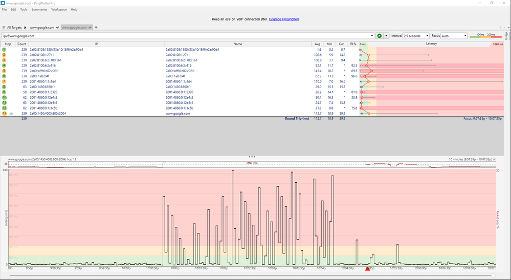

Liebes Vodafone Team,
nach einem Tarif- und Hardwarewechsel im November 2020 muss ich nun feststellen, dass meine Latenz starken Schwankungen unterliegt.
Diese traten zuvor nicht auf, sind regelmäßig und reproduzierbar.
Das Endgerät (PC) ist physisch (Ethernet Kabel) mit dem Router (CGA6444VF) verbunden.
Ein Screenshot als Nachweis ist unten angefügt.
Hierauf lässt sich (relativ eindeutig) erkennen, dass es hohe Ausschläge (bis sogar teilweise 1940ms) gibt.
Hierbei handelt es sich nur um einen kurzen Auszug von ca. 10min, es ist jedoch durchaus ein wiederkehrendes Muster erkennbar.
Die Schwankungen treten sowohl bei IPv4 als auch bei IPv6 auf, wirken sich jedoch nicht auf die Up- oder Downloadgeschwindigkeit aus.

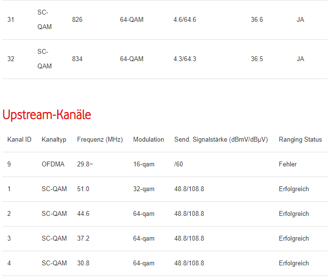

Lade dazu noch einen Screenshot von den Signalwerten hoch. Diese findest Du in der Benutzeroberfläche Deines Kabelrouters über 192.168.0.1 bzw. über 192.168.178.1 bei der Fritzbox.

Hallo BiGGer,
das ist schon ungewöhnlich. Kannst Du noch Optimierungen bei Dir vornehmen? Die Anstiege sind teils direkt zum Anfang.

Die Peaks die man in den Plots sehen kann sind tatsächlich der erste Versuch gewesen (hatte Glück direkt einen zu erwischen) Google dient hierbei nur als Beispiel Ich persönlich habe die Lagspikes das erste Mal im November kurz nach dem Wechsel des Tarifs sowie der Hardware bei Onlinegames festgestellt.
Die normale Arbeit im Internet am PC ist hierdurch nicht gestört, aber wenn man die Latenz beim zocken mal braucht ist es schon nervig.
Die Lagspikes sind auch nicht durchgehend nachvollziehbar, treten jedoch mit einer gewissen Regelmäßigkeit (ca. alle 20-30min) verstärkt auf.
Dieses Verhalten deutet für mich eher auf ein internes Problem bei mir hin. (z. B. Programm, das in bestimmten Abständen Anfragen stellt)
Jedoch kann ich dies durch die oben genannten Schritte zu 99 % ausschließen.

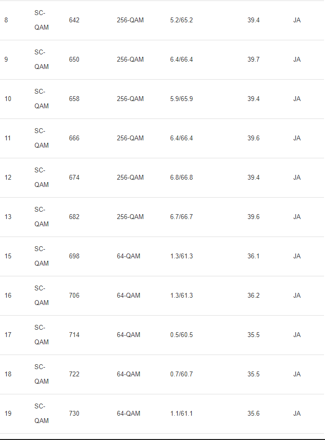

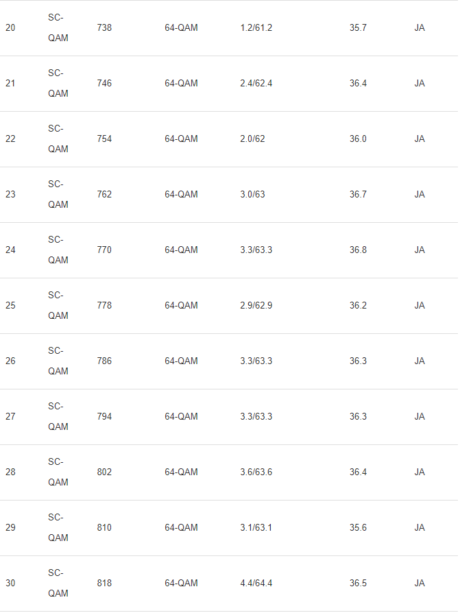

die Leitungswerte schauen gut aus. ich stimme daher zu und vermute auch den Router als Ursache. Die neuste Firmware ist schon installiert, daher würde ich ihn gern noch einmal tauschen, in Ordnung?
