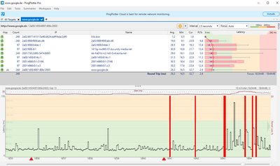

Hallo liebes Vodafone-Team,
ich habe in sehr regelmäßigen Abständen eine sehr hohe Latenz. Ich habe einen ähnlichen Beitrag gefunden. Mein Thema geht in eine ähnliche Richtung:
"Beitrag: Hohe Latenz / Spikes jede Minute / Hoher Latenz jede Stunde (User Okrila)"
Bei meiner Verbindung zeigt sich in unregelmäßigen Abständen eine hohe Latzen. Es kommt kommt immer wieder zu Paketverlust und teilweise in einem größeren Rahmen von bis zu 5Minuten zu einem extremen Paketverlust/ hohen Ping / einer sehr hohen Latzen.
Die beeinträchtigt mich im Homeoffice (ich arbeite 100% im Homeoffice)! Mein VPN bricht somit regelmäßig zusammen. Online-Gaming quasi unmöglich, Steaming kommt dadurch ab und zu ins stocken. Den Fehler habe ich nun schon seit ca. 5 Wochen und mindestens 3 Wochen in dieser extremen Form. Der Fehler tritt durchgehend über den ganzen Tag auf.
    Nordrhein-Westfalen, Wesel 46485
    GigaZuhause 1000 Kabel
    • Vodafone Leihgerät (vodafone TG3442DE) vorher
    • Seit dem 13.05 FRITZ!Box 6690 Cable
  • Nutzt Du ein Leih-Gerät von uns oder hast Du ein eigenes Gerät?Vodafone
    • Vorher: Leihgerät von Vodaqfone
    • Jetzt: Eigenes Gerät seit dem 13.05
  • Welcher Fehler tritt auf? (Geschwindigkeit zu gering; Packetloss) Schicke dazu auch Screenshots von Speedtests (mit Datum und Uhrzeit) und Tracerts/ Pingplotter-Messungen bei Packetloss oder Ping-Problemen. Stelle beim Pingplotter 2,5 Sekunden beim Intervall ein und nutze betroffene Dienste als Ziel.
Ping Probleme unabhängig von Last und Tageszeit
  • Paketverlust
  • Phasen mit hoher Latzen 2-3 Minuten oder sogar zuletzt mit 5 Minuten
  • Wenn es zu dem extremen Paketverlust nicht kommt, treten immer mal wieder keine Paketverluste auf (siehe 2tes Bild)
Pingplotter 20.05.2024 ab 18:26Uhr
Hier kommt es jetzt zu keinen Extremen Paketverlust/hohen Latenz, dennoch sind über die Zeit zwischen den Extremen immer wieder einzelne Paketverluste oder kleine Spitzen zu sehen.
    • WLAN für den Laptop
    • LAN 5m für den privaten PC
    Ich würde sagen der Fehler tritt seit grob Anfang April auf.
    Nun in den letzen 3 Wochen nun in dieser extremen Form.

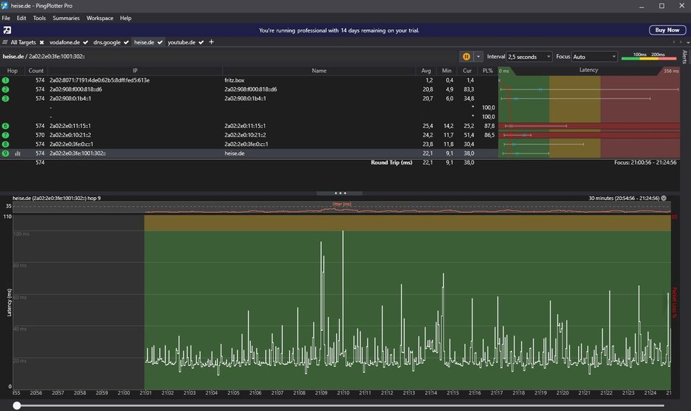

Habe exakt das gleiche Problem seit ende 2024 (Hoher ping und Jitter mit teilweise Verlust am 1. Hop von Vodafone). Immer ganz schlimm am Abend. Nach 36 Störungstickets und 3 neuen Fritzboxen, 10 Technikern bei mir Zuhause habe ich die Hoffnung verloren, dass es jemals gefixt wird. heise.de.jpg
