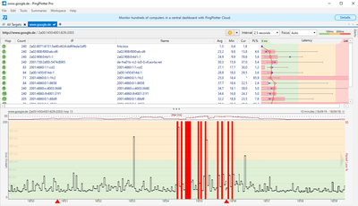

Bei meiner Verbindung zeigt sich in unregelmäßigen Abständen eine hohe Latzen. Es kommt kommt immer wieder zu Paketverlust und teilweise in einem größeren Rahmen von bis zu 5Minuten zu einem extremen Paketverlust/ hohen Ping / einer sehr hohen Latzen.
Die beeinträchtigt mich im Homeoffice (ich arbeite 100% im Homeoffice)! Mein VPN bricht somit regelmäßig zusammen. Online-Gaming quasi unmöglich, Steaming kommt dadurch ab und zu ins stocken. Den Fehler habe ich nun schon seit ca. 5 Wochen und mindestens 3 Wochen in dieser extremen Form. Der Fehler tritt durchgehend über den ganzen Tag auf.

  • Welcher Fehler tritt auf? (Geschwindigkeit zu gering; Packetloss) Schicke dazu auch Screenshots von Speedtests (mit Datum und Uhrzeit) und Tracerts/ Pingplotter-Messungen bei Packetloss oder Ping-Problemen. Stelle beim Pingplotter 2,5 Sekunden beim Intervall ein und nutze betroffene Dienste als Ziel.
Ping Probleme unabhängig von Last und Tageszeit
  • Paketverlust
  • Phasen mit hoher Latzen 2-3 Minuten oder sogar zuletzt mit 5 Minuten
  • Wenn es zu dem extremen Paketverlust nicht kommt, treten immer mal wieder keine Paketverluste auf (siehe 2tes Bild)
Pingplotter 20.05.2024 ab 18:26Uhr
Hier kommt es jetzt zu keinen Extremen Paketverlust/hohen Latenz, dennoch sind über die Zeit zwischen den Extremen immer wieder einzelne Paketverluste oder kleine Spitzen zu sehen.

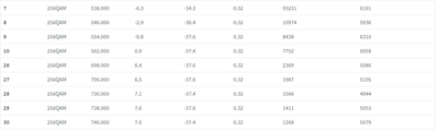

Downstream:
Upstream:

bei den 12 % Loss in deinem Netzwerk ist erst mal zu gucken ,welches Gerät den Loss macht, und du hast einen Rückwegstörer melde diesen, oben dazu die Suche nutzen!
