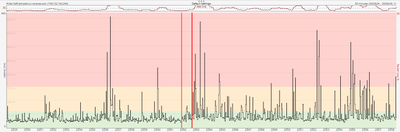

  • Welcher Fehler tritt auf? (Geschwindigkeit zu gering; Packetloss) Schicke dazu auch Screenshots von Speedtests (mit Datum und Uhrzeit) und Tracerts/ Pingplotter-Messungen bei Packetloss oder Ping-Problemen: Am Abend, während der Primetime, zwischen 19.00 Uhr und 23.00 Uhr tritt vermehrt Packetloss und HighPing (bis zu 200ms) auf. Nach dieser Zeit sinkt der Ping wieder auf normale 20-30ms. Da ausgerechnet in dieser Zeit meine Freizeit am Computer liegt ist es bedauerlich, dass ich meinen gewohnten Hobbies nicht nachgehen und zocken kann. (Screenshots angehangen)

image_2021-08-30_232012.pngimage_2021-08-30_232035.pngimage_2021-08-30_232049.pngPingPlotterPingPlotter

Und da bin ich auch schon wieder :), langsam in Richtung Verzweiflung driftend, aber stets bemüht, habe ich mich heute mal wieder hingesetzt und ein paar Speedtests gemacht.
zu erkennen ist, denke ich, dass der Upload in selbst kürzester Zeit schwankt. Die Latenzprobleme am Abend nehmen mir persönlich einfach so langsam die Hoffnung, sich am Abend hinzusetzen und einfach mit ein paar Freunden zu quatschen und zu Daddeln. Und das Ganze demotiviert mich einfach nur noch, vielleicht doch verständlich. Trotzdem schonmal vorab danke für die Hilfe und einen entspannten Abend.

Hallo Mayowo,
wir geben es gern nochmal an den Fachbereich weiter. Lass doch bitte dazu nochmal einen aktuellen Latenztest hier. Die Auslastung in Deinem Bereich ist in Ordnung und dürfte nicht so schwanken. Offensichtlich sind noch Störungen bei der Übertragung zum CMTS.

Hallo Fred,
anbei ein Test von heute Morgen. Wie zu erwarten läuft alles prima, da die Störung ausschließlich abends (19.30 - 22.30) auftritt. Danke fürs kümmern 🙂
