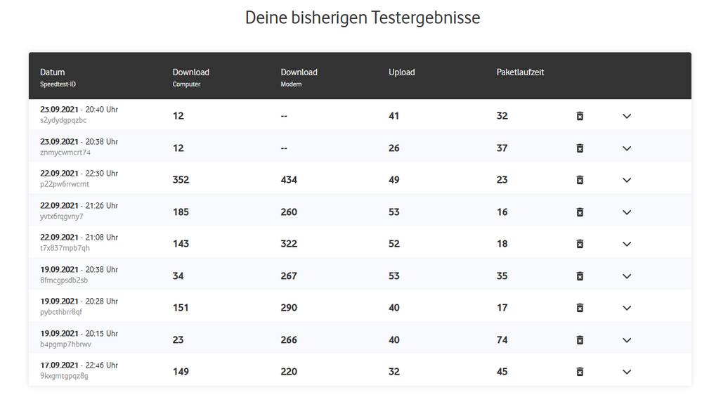

Ich habe in League of Legends normalerweise einen Ping von 28-31, leider ist er in den genannten Abendstunden bei jeglichen Wert zwischen 37-120 mit packet loss und macht somit keinen Spaß... Gleiches gilt für verschiedene Blizzard games.
Zu Beginn meines Vertrages hatte ich zudem noch meist 80-100% der 1000mbit Leitung, jetzt erreiche ich höchstens 600mbit und zu den Abendstunden wie zu sehen eher 100-300mbit...

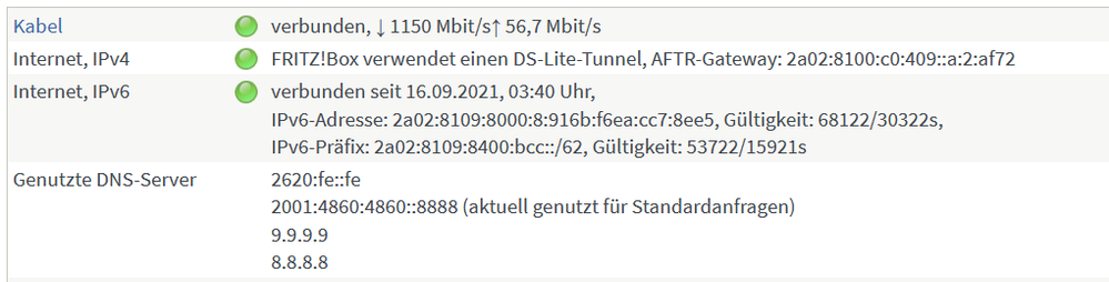

also standardmäßig ist IPv6 DHCP komplett ausgeschaltet in meiner fritzbox, auch in meinem Windows Netzwerkadapter habe ich IPv6 seit Beginn deaktiviert. Ich hatte anfangs Probleme damit, aber habe es nun testweise wieder eingerichtet:
ca. 20:45 Uhr
Ping wird ausgeführt für www.google.de [2a00:1450:4013:c03::5e] mit 32 Bytes Daten:
Antwort von 2a00:1450:4013:c03::5e: Zeit=126ms
Antwort von 2a00:1450:4013:c03::5e: Zeit=157ms
Antwort von 2a00:1450:4013:c03::5e: Zeit=119ms
Antwort von 2a00:1450:4013:c03::5e: Zeit=85ms
wie sich der Router verbindet, darauf habe ich ja keinen Einfluss oder?
Das einzige das ich noch anbieten könnte, ist den Router auf Werkseinstellungen zurückzusetzen, aber ich denke nicht das es einen Unterschied machen wird...

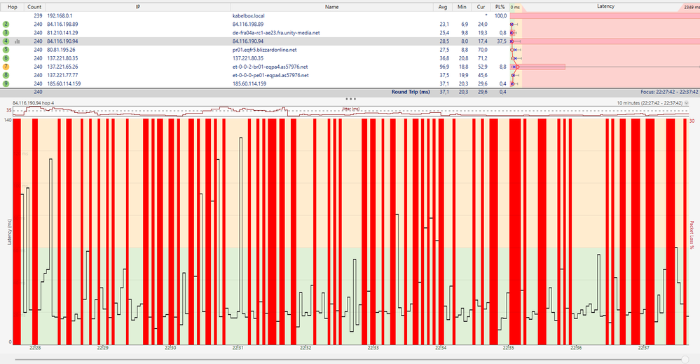

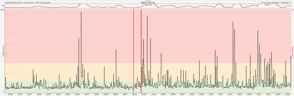

Hi @Kaidos,
kannst Du mal n Pingplott auf ne IPv4/IPv6 Seite machen, damit ich mal einen Vergleich habe?
LG
Tobias
Kaidos
Hallo @Tobias,
ich habe über ping plotter das als image exportiert, hoffe das ist korrekt... hier mal ein ausschnitt(2x ipv4 www.google.com und einmal ipv6 www.google.com:
https://imgur.com/MtxaP5w
https://imgur.com/VeHg1qI
Gruß
