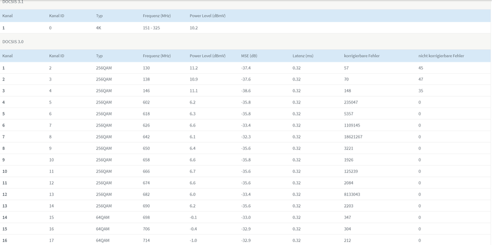

  • Welcher Fehler tritt auf? (Geschwindigkeit zu gering; Packetloss) Schicke dazu auch Screenshots von Speedtests (mit Datum und Uhrzeit) und Tracerts/ Pingplotter-Messungen bei Packetloss oder Ping-Problemen: Am Abend, während der Primetime, zwischen 19.00 Uhr und 23.00 Uhr tritt vermehrt Packetloss und HighPing (bis zu 200ms) auf. Nach dieser Zeit sinkt der Ping wieder auf normale 20-30ms. Da ausgerechnet in dieser Zeit meine Freizeit am Computer liegt ist es bedauerlich, dass ich meinen gewohnten Hobbies nicht nachgehen und zocken kann. (Screenshots angehangen)

  • Lade dazu noch einen Screenshot von den Signalwerten hoch. Diese findest Du in der Benutzeroberfläche Deines Kabelrouters über 192.168.0.1 bzw. über 192.168.178.1 bei der Fritzbox. Angehangen.

Am Anschluss sind einige Werte nicht in Ordnung. Hast Du Das Koaxialkabel geprüft und auch mal gewechselt? Nur um Auszuschließen, dass das die Fehlerursache ist.
Ich möchte Dir gerne einen Techniker schicken, der das vor Ort prüft. Bist Du damit einverstanden. und kommt der Kollege mit Dir an die Hausanlage?

der Techniker war bei mir vor Ort und konnte an der hausinternen Verkabelung nichts festellen. (Hat mir aber netterweise die FritzBox Version 7.28 draufgepackt). Laut seiner Angabe handelt es sich hier um einen Rückwegstörer.
