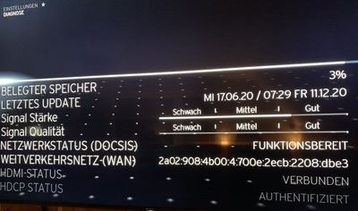

  • Signal Qualität gut solange kein Upload verursacht wird, sonst bricht es zusammen (im Bild zu sehen)

Hier mal mit Upload per SpeedtestHier mal mit Upload per SpeedtestHier mal ohne irgendwelchen UploadHier mal ohne irgendwelchen Upload
Man sieht gut im ersten Bild das die Signal Qualität in dem Moment komplett zusammen bricht.
