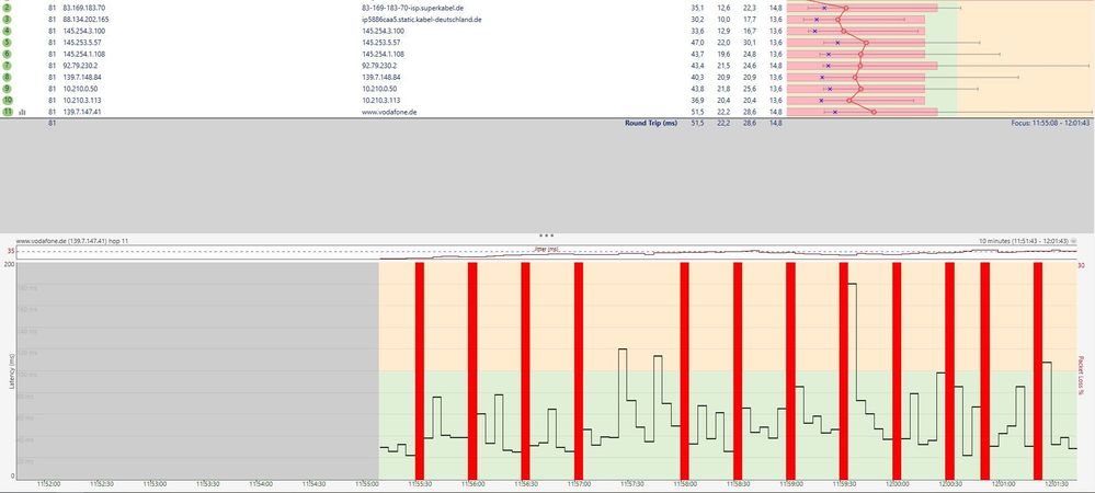

ich mal wieder. Der Upload ist seit einer Woche wieder komplett fürn A****.  😞
Die Modulation schwankt zwischen QPSK und max. 32QAM und fährt bei Speedtests Achterbahnen. Beim Download zwar auch, aber nicht so sehr bemerkbar. Sowie sind beim Pingen HighPings dabei.

Hallo NeTwork-1337,
die Leitung so ist unauffällig. Da kann ich nichts finden, was das Ganze verursachen könnte.
Die Störung ist also immer?

ja, seit dem ich den Fred aufgemacht habe.
Mir ist auch klar das tagsüber die Leitungen voll sind mit Traffic. Aber das VF da so wenig Reserven hat hätte ich nicht gedacht.
Hab jetzt nochmal Speedtest gemacht. DL = 950 Mbit/s, Upload = 20 Mbit/s und bricht dann am Peak wieder komplett ein. Tagsüber bis spät in die Nacht, absoluter Horror.
0:06 Uhr = Upload Kanäle 32, 32, 8, 32 qam
Macht halt langsam kein Spaß mehr 😕

@NeTwork-1337hast Du schon mal die anderen Mieter in Deinem Haus und in den anderen Häusern die am gleichen Anschluss hängen nach deren Upload Speed gefragt? Wenn die das Problem nicht haben, würde der Fehler in der Leitung zu Deiner Wohnung liegen.

ich habe mir soeben noch einmal die Leitungswerte von verschiedenen Nachbarn angesehen. Dort läuft die Modulation auf allen Kanälen sehr gut auf QAM64.
Generell ist Dein Anschluss noch von einer Auslastung betroffen, welche sich eigentlich hauptsächlich am Abend zeigt.
Aufgrund der derzeitigen Situation kann sich diese Störung jedoch schon eher bemerkbar machen.
Viele Grüße Martin
Seh ich ja ein, das in der jetztigen Situation die Leitungen voller sind. Aber so schlecht?
Das ist übrigens schön, das meine Nachbarn volles Rohr haben. Irgendwas muss ja stören, die Dose ist ja neu, das Kabel ist neu.
