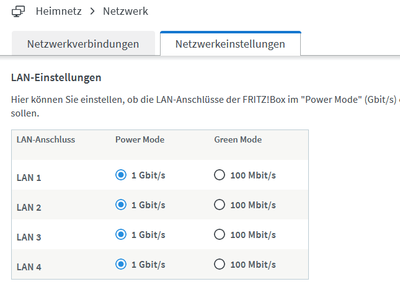

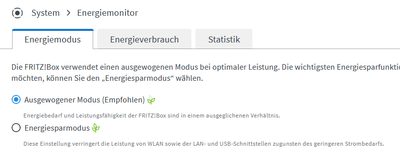

noch ne andere Idee:
hast du auf der Fritzbox irgendwelche Energiesparmodi aktiviert?
laufen die LAN Port alle im Power Mode?
Todesbrei
Ist genau so eingestellt wie auf deinem Screen. Auch die Energiesparmodi im tieferen Menu sind aus.
