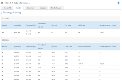

dann poste mal die Signalpegel
zu finden unter: Internet >> Kabel-Informationen >> Kanäle

Hier die Infos:

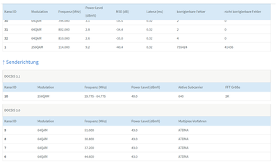

Zusätzlich noch die Auswertung der letzten Test :

es fehlen die Kanäle in Senderichtung
ein Rückwegstörer ist da aktuell nicht zu erkennen
