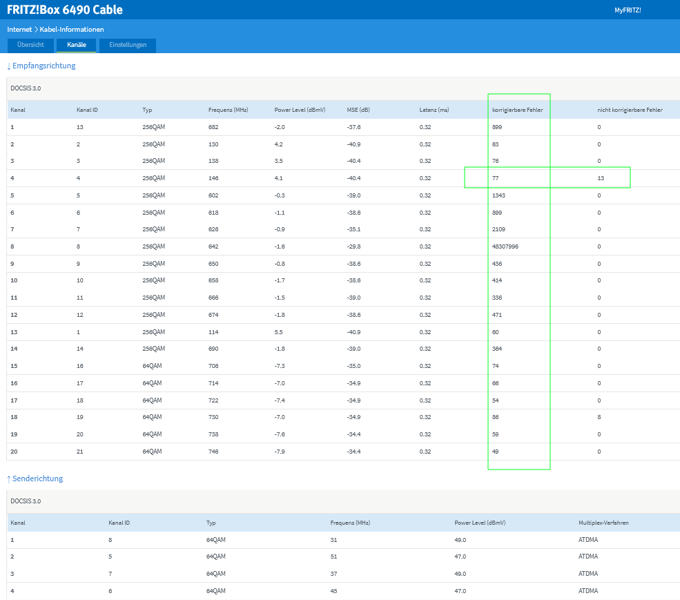

Ich habe seit 3 Monaten Probleme.
Die Internetverbindung hat von Anfang an ständige Ausfälle. Download über Lankabel > FB ist quälend langsam (4-52 Mbit/s) trotz der verfügbaren +250Mbit/s.
Telefonie ist nicht möglich da ich keine Geräte anmelden kann.
Erhalte immer diese Fehlermeldung: Telefonie seit mehr als einer Stunde nicht oder nur eingeschränkt nutzbar
Ein Austausch der FB 6490 brachte keinen Erfolg.
Ein Techniker war vor Ort und hat die Dose getauscht und den Kabelfernsehempfang in den anderen Zimmern gekappt um angeblich mehr Leistung und weniger Störung zu erhalten.
Mehrfache Störungsmeldung über die VF Hotline / Kontakt brachten kein Erfolg.
Seither wieder ständig Ausfälle nur Neustart des Routers (mehrmals wöchentlich).
Anbei
Screenshot 2021-12-17 at 03-30-19 FRITZ Box 6490 Cable.pngScreenshot 2021-12-17 at 03-29-32 FRITZ Box 6490 Cable.png
vielleicht kann jemand helfen!

ich habe die Leitung einmal neu synchronisiert. Schau bitte, ob die Telefonie jetzt wieder läuft.
Am Modem selbst kommt es immer wieder zu Frequenzwechseln. Hier scheint es ein Signalproblem zu geben.
Ich möchte gern einen Techniker beauftragen, der sich das vor Ort anschaut. Wenn das für Dich in Ordnung ist, dann brauche ich noch eine Handynummer, damit wir einen Termin vereinbaren können.

Nein alles beim alten Telefon läßt sich nicht registrieren, Internet fällt ständig aus, Download über Lan bei 5- 50, Wlan fällt ständig aus sogut wie kein Up/Download im 2G/5G Netz.
Gruss
Screenshot 2021-12-28 at 02-52-39 FRITZ Box 6490 Cable.pngScreenshot 2021-12-28 at 02-53-58 FRITZ Box 6490 Cable.png
