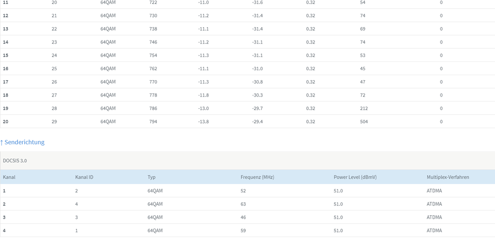

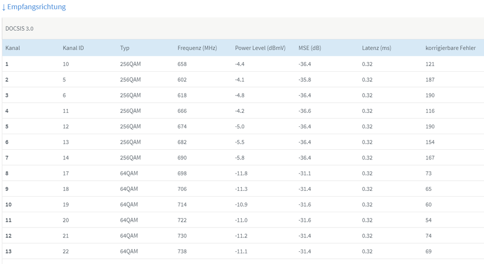

Die Power Level auf den Kanälen 19 und 20 sind außer Norm und im Upload sind sie grenzwertig, sollte es zu Schwankungen im Netz kommen sind diese auch außer Norm (siehe Anhang).

Hallo @Gelöschter User ,
vielen dank für die Info, was kann man da nun machen?
Muss da ein Servicetechniker ran?
So vor zwei Wochen lief alles noch super.
MfG Jan

es waren die Kanäle und deren MSE Wert bzw. Frequenzen, glaube beim Techniker hatten die nochmal ne andere abkürzung. Die waren ziemlich unten durch. Nun funktioniert aber wieder alles einwandfrei. Techniker war super nett und auch zügig unterwegs. Lob an den Techniker und an euch.
MfG Jan alias MrZeRoG86
