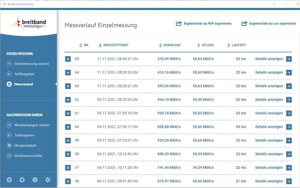

ich freue mich natürlich darüber das ein Moderator geantwortet hat.
Die Tage war ein Techniker bei mir und hat am Verstärker geschraubt und einen Fehler (Störer????) festgestellt der nicht bei mir zu suchen sei. Seit 27.10.2021 Werde ich ständig aufgefordert euren Trümmerrouter anzuschließen der dazu neigt gelegentlich seinen DHCP-Dienst einzustellen (hat auch der Techniker festgestellt und Werksreset durchgeführt). Nach Tagen bekomme ich die Info ich solle meinen Router (private 6591) wieder anschließen da das Problem in Ihrem Netz zu suchen sei. Da keine Änderung eingetreten war melde ich mich nochmals beim Service der mir mitteilt das Ticket sei geschlossen da ich meinen Router wieder angeschlossen habe. Wollt Ihr eure Kunden in den Wahnsinn treiben?
Also nochmal: Ich habe, um auszuschließen das der Fehler an meiner Hardware liegt, mit zwei stationären Desktop-PCs mit unterschiedlichen Browsern (Firefox, Edge) Speedtests mit Vodafone TG3442DE und FB 6591 durchgeführt. Selbstverständlich habe ich alle Kabel geprüft und sogar beide Router in Werkseinstellung versetzt um hier Fehler auszuschließen. Die Testergebnisse sind auf beiden Routern an allen Ports vergleichbar. Die Meldung vom 27.10.2021 wurde einfach noch nicht abgearbeitet. Kann doch nicht sein das jeder das Problem neu bearbeitet und alle im Vorfeld durchgeführten Maßnahmen ignoriert. Habt Ihr einen Plan oder macht jeder was er will? Warum das Ganze von vorne starten. Eure Box hat kein DECT sonst wäre das wechseln für mich kein Problem.
Und dann wäre da noch das Vodafone-Routerproblem. Ich wollte soeben eure Hardware für den Einsatz in meinem Netzwerk konfigurieren. Die IP4 Einstellungen hat er noch übernommen. Das Kennwort lässt sich allerdings nicht ändern. Nachdem der Techniker den Router zurückgesetzt hat funktioniert dieser nun auf nicht mehr ohne Probleme.  Smiley (wütend)
Kann mein Dein Vodafone-Gerät in den Bridgemode schalten?
Dann hättest Du eine klare Trennung von WAN und LAN, was für die Fehlersuche hilfreich ist.
Das Modem muss an seiner LAN-Schnittstelle die vereinbarte Leistung liefern. Die Probleme mit dem DHCP können aber trotzdem noch vorhanden sein. Die DHCP-Server von Vodafone haben offensichtlich noch ein paar Probleme und die Fehlerbeseitigung kann durchaus zu einem zeitweiligen Ausfall des Internet führen. Wenn Dein Router seine IP nicht erneuern kann, wird das Interface inaktiv.
Ich bevorzuge eine Trennung von Modem und Router.
Als Router empfehle ich IPFire ( www.ipfire.org )
Wallace
Hi Hans,
ohne unseren Router kommen wir nicht weiter. Netzseitig ist uns keine Störung bekannt.
VG Wallace
Claudia
Hallo Hans_K9,
Du hast keinen Fehler gemacht und kannst Störungen auch hier melden. Leider dauert es bei uns derzeit einige Tage, bis wir wieder antworten können, weil es viele Anfragen gibt. Wenn Dein Anliegen geklärt ist, können wir hier schließen? Wenn nicht, schließe bitte nochmal unseren Router an und schicke einen Speedtest, den Du an dessen LAN1-Port durchgeführt hast.
Viele Grüße,
Claudia
Tina
Hallo Hans,
die Aussage, dass es etwas mit Deinem Vertrag zu tun hat, kann ich nicht bestätigen. Hier findest Du das Produktinfoblatt für Red Internet & Phone 1000 und hier für CableMax. Die Datenübertragungsraten sind die selben.
Ich sehe die Daten unserer Routers ab dem 18.11 bis zum Morgen des 20.11. Die Anschlusswerte sind bis auf einige Timeouts (die nicht solche Geschwindigkeitsschwankungen verursachen) in Ordnung. Mir fehlt hier im Verlauf noch ein Speedtest zu dieser Zeit.
Liebe Grüße
Tina
