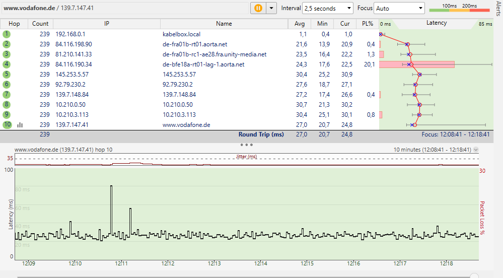

und zur Vollständigkeit noch ein PingPlotter zu Vodafone.de:
Probleme mit der Technik kann es natürlich immer geben. Jedoch ist diese Kommunikationspolitik, dass die Tickets immer ohne Nachfrage geschlossen werden eine Katastrophe! Deswegen jetzt auch ein Forumspost statt eines erneuten Anrufs, damit es etwas "nachhaltiger" ist.
