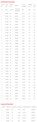

Na, da stimmt ja einiges nicht. Viele SNR/MER, dBmV/dBuV Werte sind viel zu niedrig. Außerdem liegt bei dir ein Rückwegstörer vor.
Da muss ein Techniker vorbeikommen, der das wieder einpegelt. Nur den Rückwegstörer wird er auch nicht gleich beheben können.

Wolltest du die DOCSIS Liste haben? Die Downstream liste ist sehr groß bei mir (~30 Einträge)
Kurtler
Ja, die DOCSIS Liste.
34
Habe mal schnell die Liste in ein Bild gepackt. Danke für deine Hilfe
Kurtler
Sorry, aber ich kann da nichts erkennen.
Gruß kurt
