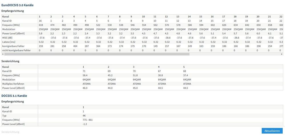

Poste mal ein Screenshot der Signalwerte der Box. Diese findest du unter Internet - Kabel Informationen - Kanäle.
Gruß Kurt
Hier reicht das? Bitte 🙂 Hast du ne idee? vieleicht kann ich was nachvollziehen
Fehlen noch die Kanäle 23-31!
Gruß Kurt
Ups vergessen dran zu hängen... bitte sehrUnbenannt.JPGUnbenannt1.JPGUnbenannt3.JPG
Also deine Signalpegel sind alle in Ordnung.
