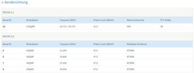

die Power Level sind deutlich zu niedrig
das sollte ein fähiger Techniker am Verstärker besser einpegeln können, leider gibt es davon anscheined nicht so viele  😞
Welches Power Level ist denn ideal? Habe diese Werte hier. (Habe die selben Probleme wie der User @Lar )
Kurtler
Die sind ideal. Aber das sagt noch nicht viel aus. Kommt ja auf die Downstreams Werte auch an.

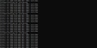

Okay und warum kriege ich wenn ich den Google Server anpinge über cmd (ping -t 8.8.8.8) sehr häufig die Nachricht "Zeitüberschreitung der Anforderung" als auch ein Ping zwischen 8-15 der aber für ein Tick auf sogar bis 37-60 und wieder runter geht. (Über Lan angeschlossen und nichts am downloaden). Mein Problem spüre ich am aller meisten auch in CS2 da geht auch mein Upstream Jitter Werte wie verrückt.
wie sieht ein Ping über IPv6 aus?
ping -6 2a00:1450:4005:803::2003
Auch leider.
unschön  😞

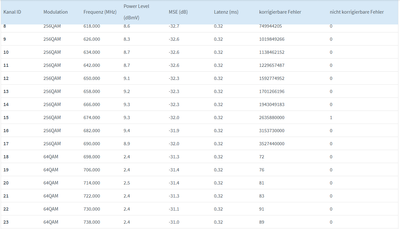

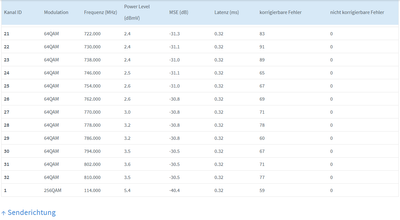

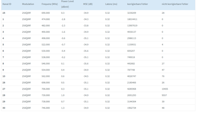

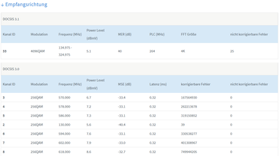

poste bitte nochmal die Signalpegel vom Downstream
und schau auch ob sich die Modulation im Upstream über den Tag verteilt verändert
