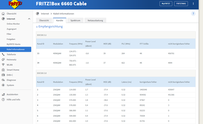

Liebe Community, nachdem ich im Dezember 25 massiv Schwierigkeiten mit meiner 1000er Leitung hatte und der Techniker zweimal bei mir vor Ort war und einmal die Straße vor dem Haus aufgerissen wurde lief mein Netz so einigermaßen stabil. Seit drei T...

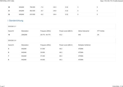

Hallo Support-Team, bei meinem Anschluss liegt eine eindeutige, externe Rückkanalstörung vor. Ein Vor-Ort-Techniker war bereits da und hat das Ticket geschlossen, weil die Pegelwerte in der Wohnung passen. Allerdings modulieren ALLE meine Upstream-Ka...

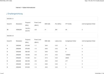

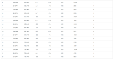

Mir ist seit etwas längerem aufgefallen, dass vorallem abends kleinere Uploadeinbrüche bei mir vorkommen in 64162 Königstein.Beim Ausleses der DOCSIS ist mir aufgefallen, dass besonders Kanäle 1-4 immer mal wieder auf 32 QAM oder teilweise sogar 16 Q...
