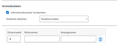

Anbei mal meine Werte der Box und die Einstellungen für die SIP Zugänge der beiden Nummern.

@Sabine19691
Ich gehe einmal davon aus das diese Einstellungen auch passen.
Gruß Hermes1
@Hermes1 ,
Korrekt,
hab es genauso eingestellt - bloß den Anzeigenamen hab ich frei, denke mal der ist nicht nötig.
Gruß
