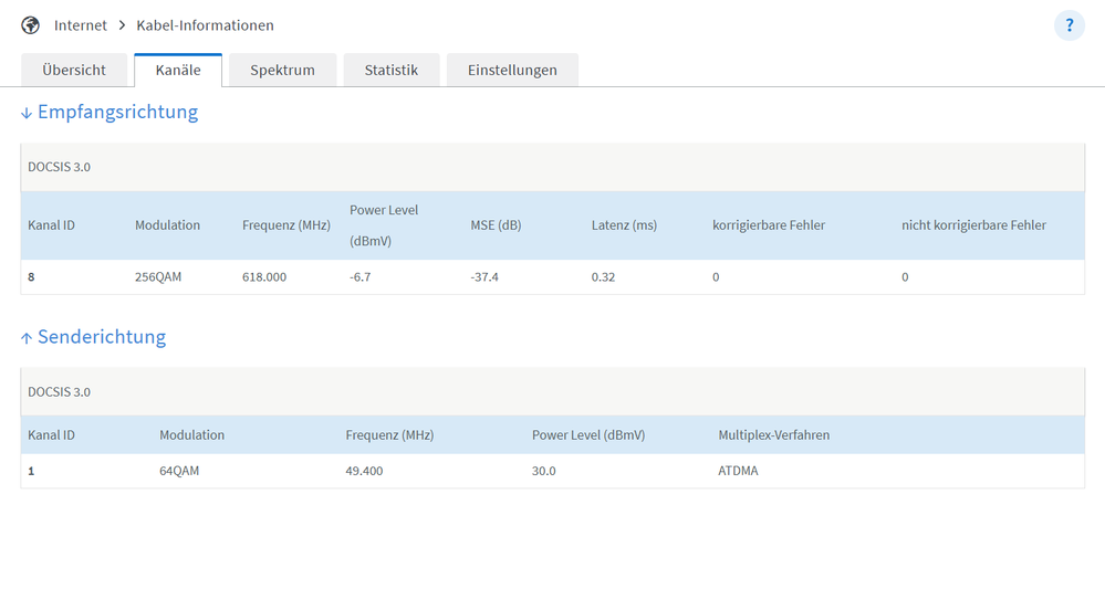

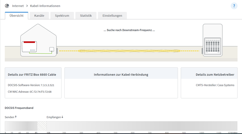

In meiner Fritzbox (eigenes Gerät) wird angezeigt, dass die Kabelverbindung noch aufgebaut wird (selbst nach Stunden). In den Kabelinformationen wird ein Graph mit den Frequenzen angezeigt. Ein kleiner Bereich ist hell Blau (DOCSIS 3). Ich habe auch bereits eine Multimedia Dose (Axing 14db) als den Multimedia-Dosenaufsatz probiert. Bei allen funktioniert Kabel-TV aber kein Internet.

Das sieht eher danach aus, als wäre was am Hausnetz -insbesondere am Rückkanal- grundweg "kaputt" und es muss dann ein Techniker kommen, um das zu beheben.
Denn die Werte im Downstream sind auch schon -nach der Grafik- alles Andere als gut - und im Upstream passen die Werte auch nicht.
