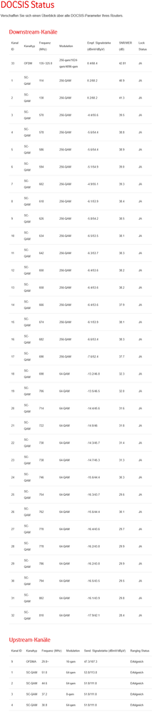

Seit meiner Umstellung von Kabel 100 zu 500 Mbits habe ich alle Paar Minuten kurze Verbindungsabbrüche, 5-10 Sekunden. Im Wlan sowie auch per Lan.
Vor meiner Umstellung hatte ich einen Kabel-Router und keine Probleme. Mit dem Tarifwechsel habe ich nun eine Vodafone-Station.
Stadt: Hamburg
Kann sich das mal jemand anschauen?
Router-Neustart, Reset und vom Strom trennen bringt nichts.

Signalpegel posten, die Nachbarn fragen ob die auch Probleme haben.

schaut nach LTE Einstrahlung aus, da muss ein Techniker kommen der den Fehler im Hausnetz sucht!
Sorge dafür das er in Keller usw Wohnungen überall Zugang hat!

wenn das Modem die Frequenzen 700 mhz bis 800 mhz vorher von der CMTS nicht zugeteilt bekommen hat, haste von der Einstrahlung auch nix gemerkt, das alte konnte evtl nur 24 Kanäle empfangen, das neue kann jetzt 32.
Melde doch einfach die Störung,Techniker kommt und gut, sorge dafür das der Vermieter bescheid weiß, und das der Techniker Keller, Wohnung usw überall ran kann!
