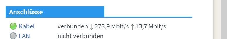

mittlerweile wurde sie wohl aktiviert und es klappt Download mäßig alles. Upload mäßig passt es aber nicht richtig. Es sind nur 13,7 Mbit/s, obwohl es um die 50 Mbit/s sein sollten.

Das ist das, was an der Box anliegt! Das sollte aber wohl zumindest in der Nähe von 50 Mbit/s liegen, oder?
Ich kann nur raten.
Bitte beantworte die von mir gestellten Fragen.
Das was die Schwitzbox zeigt, ist die nominale Verbindungsgeschwindigkeit.
Die Box ist nicht korrekt provisioniert. Anliegen tut an der Fritzbox, wie auch jedem Kabelmodem, die maximalen Bandbreite des Segments.
Die tatsächlich nutzbare Geschwindigkeit wird seitens des Providers via Docsie Bootfile festgelegt.
Rufe Mal bei der Hotline an und bitte um erneute Provisionierung.
