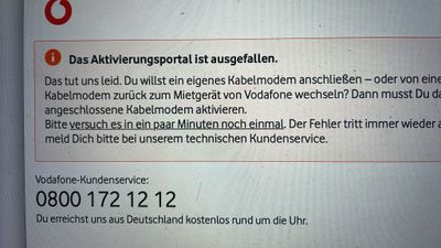

Mittlerweile kam der Aktivierungscode auch an – aber: "Das Aktivierungsportal ist ausgefallen"!

Vielen Dank für dir Infos - also heure in der Hotline wurde nochmals gesagt, dass es "von einem anderen Team" freigeschaltet wird. Ansonsten ist der frische Aktivierungscode bei einem defekten Aktivierungsportal halt leider ein Problem...
ich wüsste nicht, dass das Portal defekt ist

die Meldung stimmt nicht unbedingt, hatten andere auch schon und dann ging es doch irgendwann
probiere die Seite mal zu aktualisieren
ggf. sind mehrere Versuche nötig
