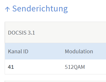

Hmm. Es gab gerade vor 30 min das Update von AVM v7.57 auf v8.01. Mal sehen, ob das eine Verbesserung bringt.
Bei DOCSIS 3.1 Senderichtung steht jedenfalls jetzt 512QAM, statt 32QAM:

Die Modulation sollte 1024QAM sein. Bei mir war temporär auch mal 512QAM was sich mit ca.15% weniger Upload bemerkbar machte. Wenn es noch weiter runtergeht liegt vermutlich eine Rückwegstörung vor. Möglich das die Fritzbox versucht das mit Neustart zu "reparieren".
Angenommen, es handelt sich um eine solche Rückwegstörung... Wodurch kann sie ausgelöst  und damit wie behoben werden?
