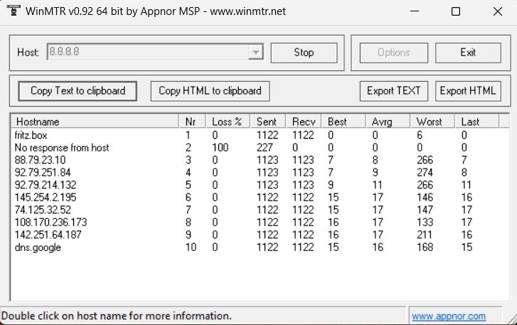

Hallo, ich habe ein seit Jahren ein bestehendes Problem mit meiner Internetverbindung. Vorallem merkt man dass in Spielen. Der Ping bleibt im durchschnittlichen Bereich stabil, aber springt sequenziell auf 80-200. Es ist ein konstantes Problem.  Anschließend beruhigt er sich und dann wieder eine extreme Schwankung. Ein Packetloss ist übrigens nicht zu verzeichnen. Vielleicht könnt ihr mir helfen. Ich bin kürzlich von der 100k Leitung auf die 250k gewechselt + neuer Fritzbox, und der Anschluss wurde per LAN, aber auch Wlan getestet. Beides hat keinerlei Hilfe gebracht. Ich hab mich nie um das Problem gekümmert, da ich dachte dass meine "kleine" 100k Leitung eventuell keine Kapaztität hat, aber das hat ja null damit zu tun. Ich hab meinen Ping per WinMTR analysiert und festgestellt: dass Leitung bis zur meiner FritzBox stabil (0 ms) bleibt, aber bereits ab dem ersten Vodafone-Hop nach meinem Router – also ab 88.79.23.12 – beginnen die Latenzspitzen, die sich durch alle weiteren Hops ziehen. Das Problem tritt unabhängig vom Endziel (Cloudflare, Google alles getestet) oder der Tageszeit auf. Per WLAN zeigt sich dasselbe Problem.

Ich habe euch 2 WinMTR Logs mal zur Verfügung gestellt. Eins mit dem Ziel Cloudflare und das andere ist Google.

Man erkennt weit und breit im Heimnetz keine Instabilität des Pings, sondern dieser beginnt erst nach meinem Heimnetz ab dem ersten Vodafone-Hop durchgehend bis zum Endziel. (Laut WinMTR) Und die sagen mir ernsthaft irgendeine standatisierte Antwort "Ursache Deiner gemeldeten Störung ist/war ein Fehler in Deinem Heimnetz". Die haben das Ticket geschlossen, und ich soll einen Speedtest machen? Was soll der Speedtest aussagen?

Die Pingspikes  beginnen ab dem ersten Vodafone-Hop direkt nach meinem Heimnetzwerk. Mein Heimnetzwerk ist clean.
