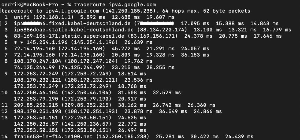

Bitte einen Tracert zu ipv4.google.com von einem Clienten der an der 6690 hängt Posten.

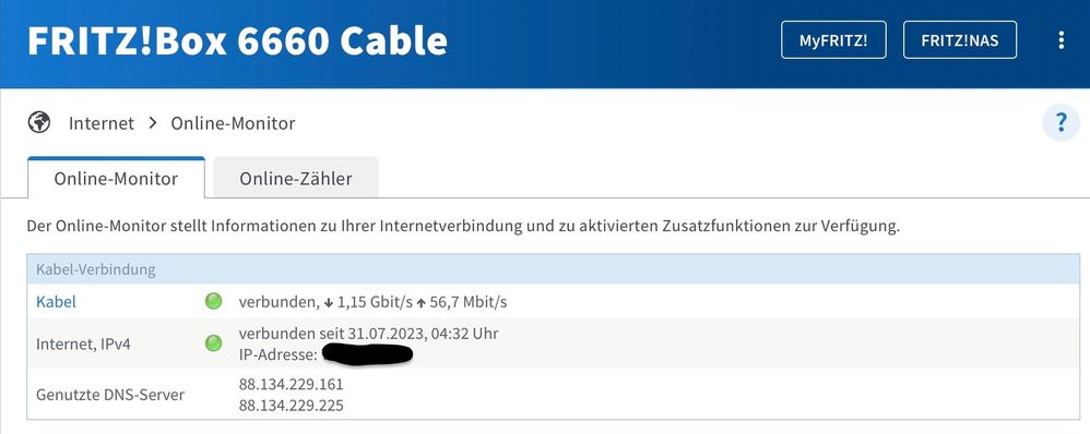

Image 31.07.23 at 13.52.jpegImage 31.07.23 at 13.54.jpegAus dem UI NetzwerkAus dem UI NetzwerkDirekt an der 6660 CableDirekt an der 6660 Cable
Hiermit nehme ich zurück was ich hinsichtlich der doppelten IP Zuweisung gesagt habe, die 6660 Cable agiert scheinbar nur noch als Modem und kriegt,  nachdem ich es jetzt nochmal getestet habe die öffentliche IP nicht für ihre eigenen Clients, sondern gibt sie nur auf den Bridge Port weiter, also wohl doch nicht mehrere CPEs.
Das gibt keinen Sinn.
Die 6660 bezieht via DHCP die VF DNS Server.
Bitte poste einmal die IP von der 6660, kannst gerne den letzten Bereich unkenntlich machen.

IP 77.24.2.xx
