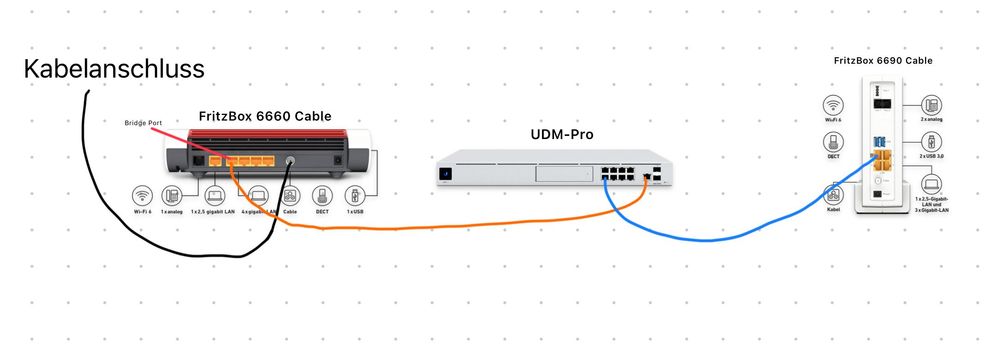

am 31.07.2023 07:18
Ich glaube das alles nicht so Recht...
Wenn du die 6660 im / als Bridge Mode nutzt, erhält diese als erstes CPE eine IP Adresse, bei der Option feste IP wäre das die feste IP.
Wenn du dann noch UDM dran hast, wäre das CPE 2, zweite öffentliche IP? Unwahrscheinlich...

am 31.07.2023 07:19
Male doch Mal eine Grafik auf welches Gerät wo sitzt und welche IP Adresse erhält.
Vielleicht wird es dann klarer wie deine Topologie ausschaut.

am 31.07.2023 12:22
Dann erstelle ich mal eben eine Grafik
am 31.07.2023 12:40
@Gerrit4 schrieb:
Eine zweite öffentliche IP gibt es nicht, die FeitzBox und die UDM nutzen die gleiche.
Und da liegt schon das Problem - zwei Geräte mit der gleichen IP-Adresse wird nicht funktionieren.
