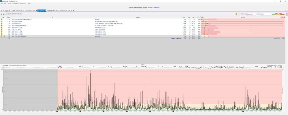

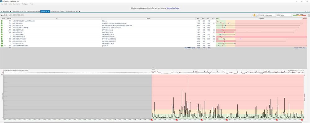

mit Einzug in einen Neubau im April 2022 habe ich den Red Internet & Phone 500 Cable U Tarif bestellt. Leider habe ich sofort massivste Ping-Probleme wahrgenommen, Home Office ist erschwert (insb. Videokonferenz sind eine Tourtour) und Online-Gaming ist aufgrund von permanenten Lags ausgeschlossen. Das Ping Problem ist im Wohnviertel (Neubaugebiet) bekannt, nach Aussage von Nachbarn gibt es das Problem seit vielen Monaten, wenn nicht Jahren. Über eine Einschätzung/Rückmeldung wäre ich sehr dankbar! Viele Grüße!

  • Welcher Fehler tritt auf? Wie eingangs beschrieben, Latency-Probleme zu jeder Tageszeit, es spielt also keine Rolle ob morgens, mittags oder abends. Selbst zu Mitternacht ist das Problem unverändert schlecht.

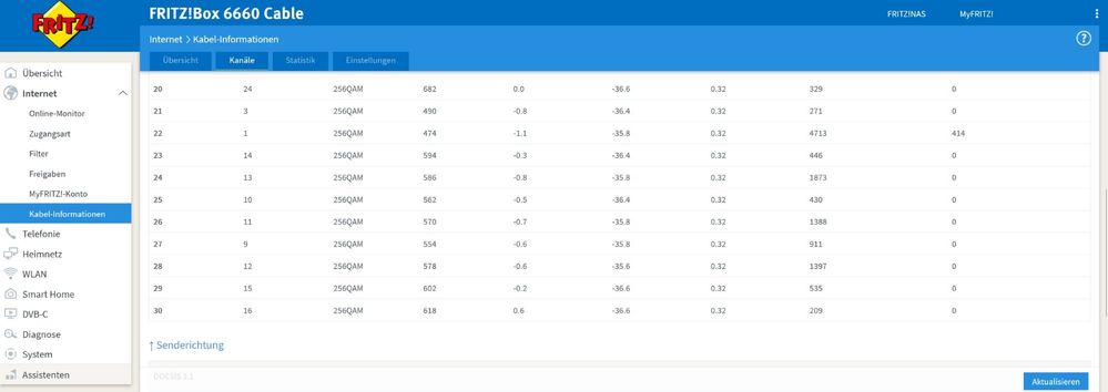

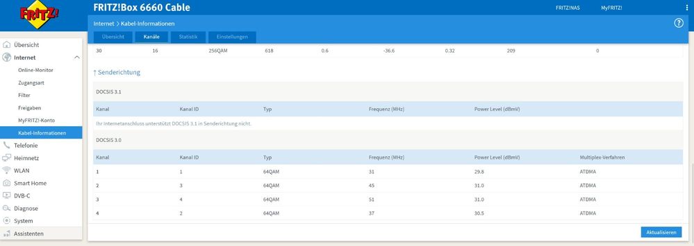

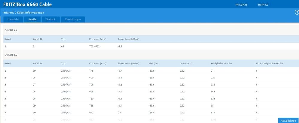

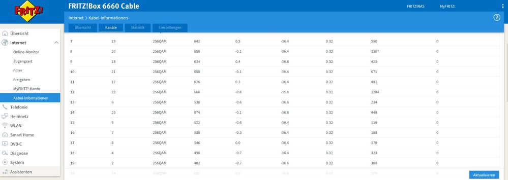

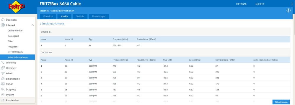

  • Lade dazu noch einen Screenshot von den Signalwerten hoch. Diese findest Du in der Benutzeroberfläche Deines Kabelrouters über 192.168.0.1 bzw. über 192.168.178.1 bei der Fritzbox. Screenshot aus Fritzbox u. Ping Plotter anbei.
  • Welche Maßnahmen wurden durch die Störungshotline (erreichbar unter 0800-5266625 für Vodafone Kabel Deutschland bzw. 0221/46619100 für Vodafone West) durchgeführt? Ticket wurde eröffnet, das Problem sei bekannt, da mehrere Haushalte von betroffen seien (ich nehme an es betrifft den ganzen Stadtteil), keine Angabe wann es zu einer Lösung kommen soll. Wochen? Monate? Jahre? Unklar.

My bad! Wie gewünscht:

Hallo @caezzar ,
bei deinem Anschluss sind die Power Level der Uploadkanäle ausser Norm (siehe Anhang), ich würde noch einmal eine Störung über den
Netzassistent
melden, ansonsten warte bis sich ein VF-Mod in deinem Beitrag meldet.
