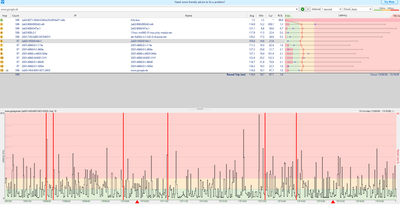

Seit einem Monat habe ich nun plötzlich noch erhebliche Pingschwankungen und Latenzprobleme.
Ich habe mich schon ein wenig belesen aber kann den Ausschnitt vom Pingplotter nicht eindeutig lesen.
Sind die Pingprobleme von Providerseite aus oder hängt es eventuell an meinem Anschluss Zuhause? An der Hotline werde ich immer vertröstet. Das Problem läge wohl an meinem Anschluss, was ich aber für abwegig halte.

du hast schon in deinem lokalen Netzwerk (vom PC zur Fritzbox) einen PL von fast 100%
wie ist dein PC mit der Fritzbox verbunden? ggf. mal das Lankabel tauschen

So sieht es aktuell aus. Der Paketloss schlägt sich auf die Hops 6-11 durch
mach doch mal über die Eingabeaufforderung einen klassischen Ping auf die Fritzbox
merkwürdig
warum zeigt dann der Pingplotter Paketverluste zur Fritzbox an ?
