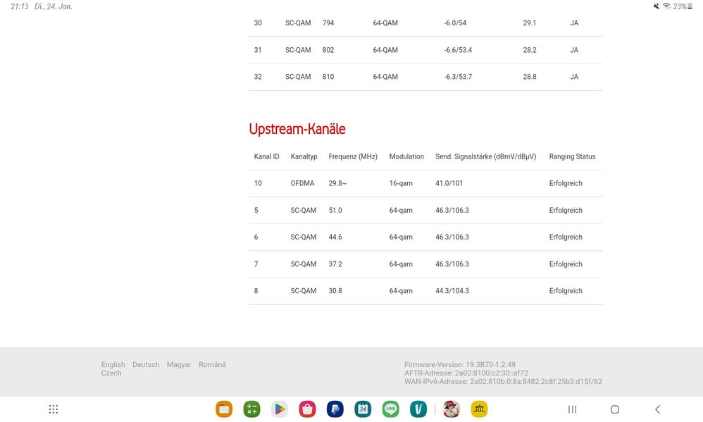

Hallo Nero80,
auch der DOCSIS3.1 Kanal in Senderichtung ist gestört und nur 16-qam moduliert. Auch der Signal Pegel ist gerade noch im grünen Bereich. Einstellen kannst Du da leider nichts. Da muss ein Techniker den Anschluss in Ordnung bringen. So wie das aussieht, ist keine fehlerfreie Übertragung über mehrere Stunden möglich. Besonders im Upload, wo der DOCSIS3.1 Kanal Zeit Multiplex zu den 4 DOCSIS3.0 Kanälen betrieben wird, kommt es vermutlich oft zu Fehlern. Wenn bei Dir Sendungen auf den Mediatheken vorzeitig abbrechen, dann kann das an Deinem Anschluss liegen, da der sich bei der Bestätigung des zuletzt empfangen Block aufhängt. Du kannst das jetzt nur noch der Hotline oder einem dieser Kontakte melden, damit die Dir einen Techniker senden, der Deinen Anschluss in Ordnung bringt.

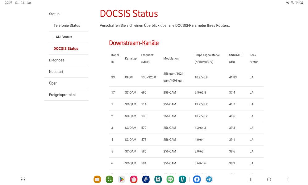

Hallo Nero80,
Du kannst mir ja mal Bilder von der Status Web-Seite Deines Routers senden, auf der die Signal Pegel und mehr aller DOCSIS (Daten) Kanäle angezeigt werden. Wenn aber dort alles in der Norm liegt, dann liegt es vermutlich nicht an Deinem Anschluss.

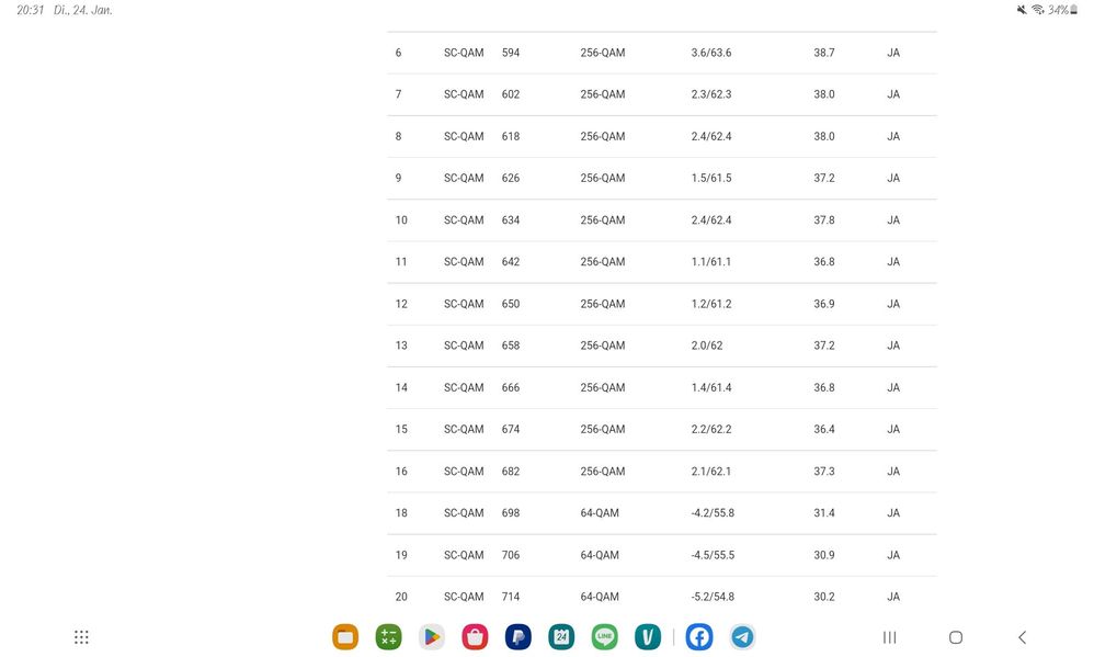

am 24.01.2023 20:26
am 24.01.2023 20:32
am 24.01.2023 21:11
Hallo Nero80,
der DOCSIS3.1 Kanal im Download hat einen zu kleinen Wert für die Signal Qualität SNR von nur 41,83 dB und er ist auch nicht durchgängig 4096-qam Moduliert. Dort gibt es offensichtlich eine Störung auf dem Kanal.
Wie sieht es mit den Kanälen im Upload aus? Wenn der Upload nicht funktioniert, kann die Box keine Daten anfordern und auch empfangene Daten nicht bestätigen. Für eine Internet Verbindung werden beide Richtungen benötigt!
Viele Grüße Siegmar
