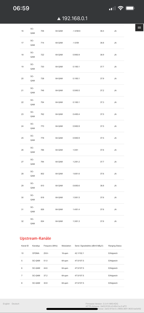

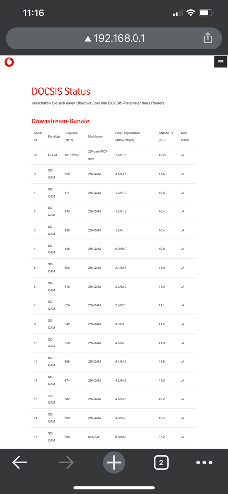

Hallo fg1806,
Du hast bei allen 3 Bilderen nur das untere Ende der Liste angezeigt. Daher ist dann auch der DOCSIS 3.1 Kanal für den Download nicht dabei. Der DOCSIS 3.1 Kamal in für den Upload ist immer noch nur 16qam moduliert. Das Problem liegt also immer noch an und war also nicht durch den Router verursacht. Ich Vernute mal auch der DOCSIS 3.1 Kanal in im Download ist nicht 4096qam moduliert. Dein Anschluss hat also immer noch ein Problem, was aber vermutlich nicht bei Dir im Haus liegt sondern an der Technik auf der Straße.
Viele Grüße Siegmar

Hallo fg1806,
auch da ist alles bei alten und nur 256-qam/1024-qam moduliert und nicht 4096-qam wie bei einem funktionierenden Anschluss. Die DOCSIS 3.1 Kanäle sind bei Dir beide nicht in Ordnung, denn die Modulation wird nur reduziert, wenn es sonst zu viele Fehler gibt. Die Signale müssen also gestört sein! Da muss der Anschluss geprüft werden, da ist sicher ein Störsignal auf dem Kabel auf den niedrigen Frequenzen vorhanden.
Viele Grüße Siegmar

Hallo pRo-Marco,
wie wäre es mit einer Modulation von nur 16-qam auf dem DOCSIS 3.1 Kanal wo eigentlich 4096-qam verwendet wird. Das System verringert die Modulation, wenn es sonst zu vielen Fehlern kommt. Mit der Verringerung wird aber auch die maximale Datenrate des Kanal sehr stark reduziert. Auch der 2. DOCSIS 3.1 Kanal für den Download ist auf 256-qam/1024-qam reduziert. Es muss also eine Störung im Bereich von 30 MHz bis 300 MHz vorliegen, die aber stärker auf den unteren Frequenzen wirksam ist. Da der Upload Kanal Zeitmultiplex zu den DOCSIS 3.0 Kanälen arbeitet, scheint die Störung nur vorzuliegen, wenn der Upload 3.1 Kanal aktiv ist.
Viele Grüße Siegmar
