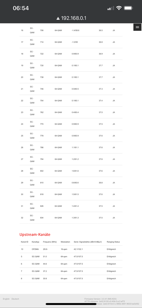

Hallo fg1806,
die Signal Pegel und die Signal Qualität waren ja auch auf allen Kanälen im grünen Bereich und eine niedrige Modulation ist auch kein Fehler, aber wenn die Werte unter dem liegen, was eigentlich anliegen sollte, dann liegt fast immer Einstreuungen eines Signals vor, wodurch es zu Übertragungsfehlern kommt. Damit die Fehler Anzahl möglichst klein wird, reduziert der Router dann die Modulation wie es bei Dir offensichtlich auf beiden DOCSIS 3.1 Kanälen der Fall ist. Mit einer niedrigeren Modulation wird aber auch der Speed des Kanals stark verringert. Bei einem funktionierenden Anschluss haben beide Kanäle eine Modulation von 4096-qam. Davon bist Du auf beiden Kanälen weit weg.

Hallo fg1806,
hat sich den mit dem neuen Router an den schlechten Werten der DOCSIS Kanäle etwas verbessert?
