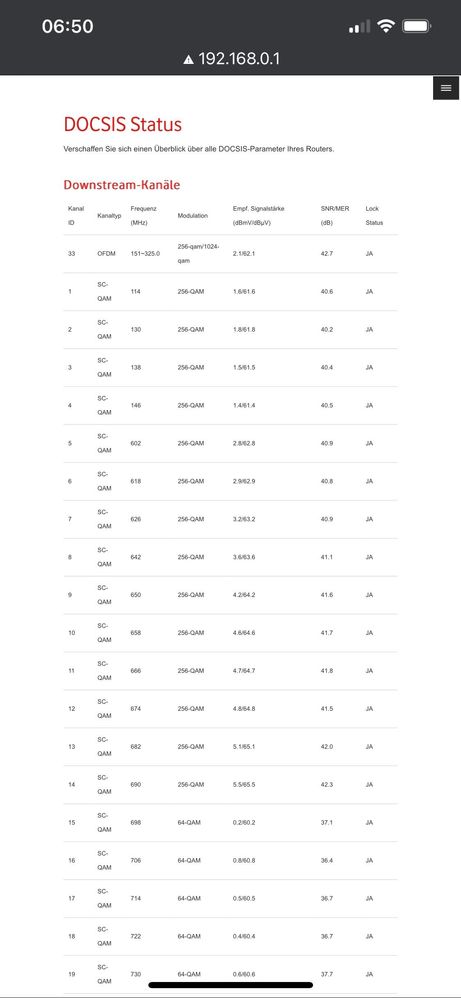

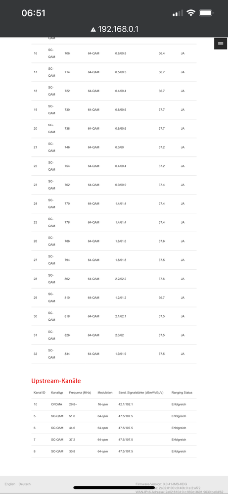

Hier sind die Docsis Daten
Hallo fg1806,
da hat sich leider nichts verbessert. Beide DOCSIS 3.1 Kanäle bringen nicht die volle Leistung und sind nicht wie üblich 4096-qam moduliert. Der Downstream Kanal wird mit nur 256-qam/1024-qam angezeigt und beim Upstream Kanal ist es sogar nur 16-qam. Die Systeme reduzieren die Modulation, wenn bei einer höheren Modulation zu viele Fehler vorhanden sind. Dadurch wird aber auch die maximale Daten Rate reduziert. Dein Anschluss bringt also nicht den vollen Speed. Eigentlich ist der Anschluss ausgebaut für 1000/50 Mbit/s. Da muss sich ein Techniker den Anschluss mal genauer ansehen. Ich hoffe ein Moderator liest das bald und beauftragt einen Techniker, denn am Router hat es nicht gelegen.
Viele Grüße Siegmar
