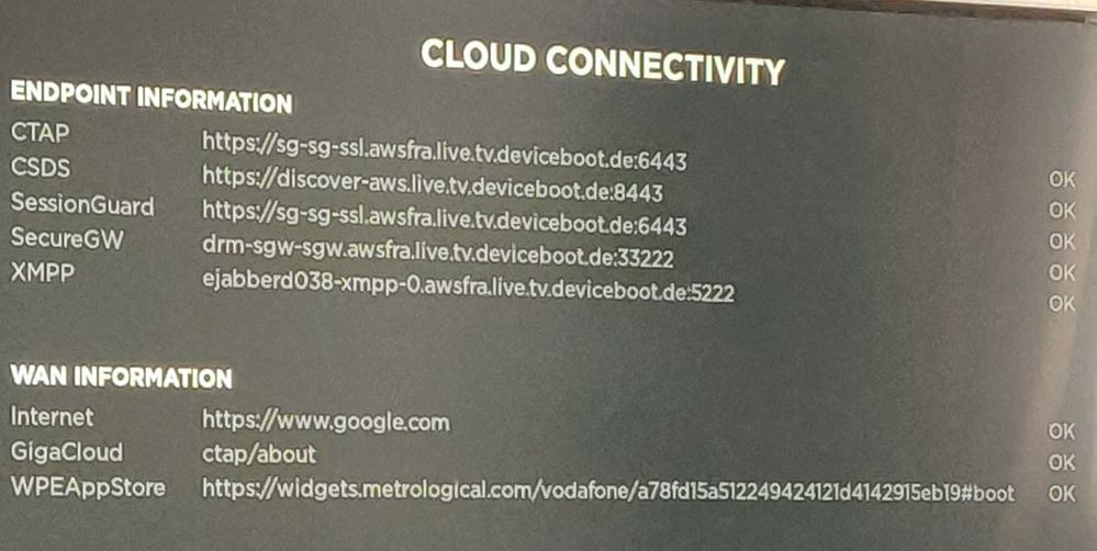

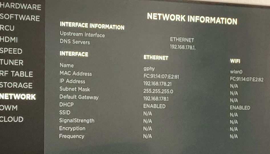

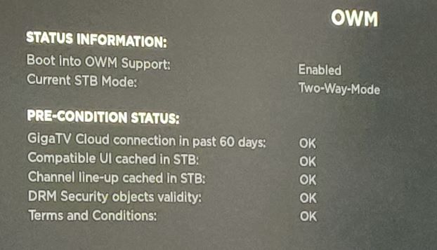

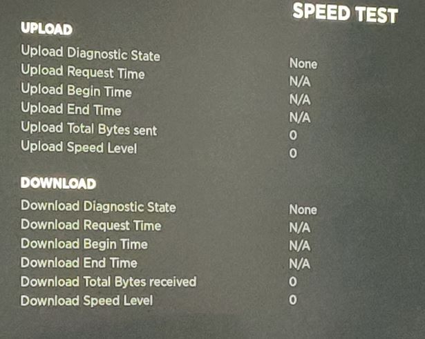

ich habe Dir in dei Anlage eine Anleitung zur Box gelegt. Starte mal die Anzeige der Systeminformationen unter Punkt 6 und mache Bilder der Seiten NETWORK, OWN und CLOAD und nenne mir auch die Hardware Version von der 1. Seite. Mache das dann, wenn der Zugriff zu den Mediatheken oder andere Netzwerkfunktionen nicht funktionieren.

hier sind die Bilder. MfG
Hallo Schmalbe96,
da ist leider auch nichts auffällig bis auf die Hardware Version A00. Eine so alte Version nach mehrmaligen Austausch ist schon merkwürdig. Ich habe meine Box auch schon ziemlich lange aber es ist die Version A02 wie Du in der Anleitung sehen kannst. Ich habe die Box seit September 2018. Das muss eine Box der 1. Stunde von GigaTV sein. Bei meiner Box läuft alles. Ich muss sie nur etwa einmal pro Woche ausschalten, weil sie nur sehr verzögert auf Eingaben reagiert und das wird immer schlimmer. Der 2. Mangel ist, sie wird im Standby sehr warm (39,5°C) hat aber im eingeschalteten Betrieb nur 29°C da dann der Lüfter arbeitet. Wenn Du noch einmal tauschst, dann hoffe ich Du bekommst eine neuere Box. Bei meiner FRITZ!Box 6490 damals habe ich auch 3 mal gleich zum Anfang tauschen müssen bis ich eine hatte bei der alles funktioniert hat.
