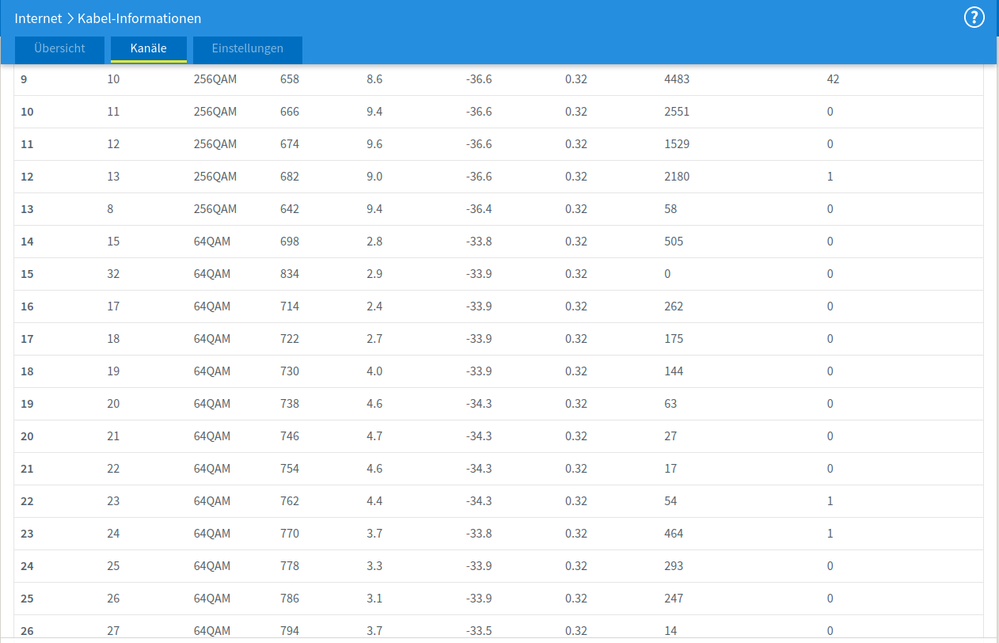

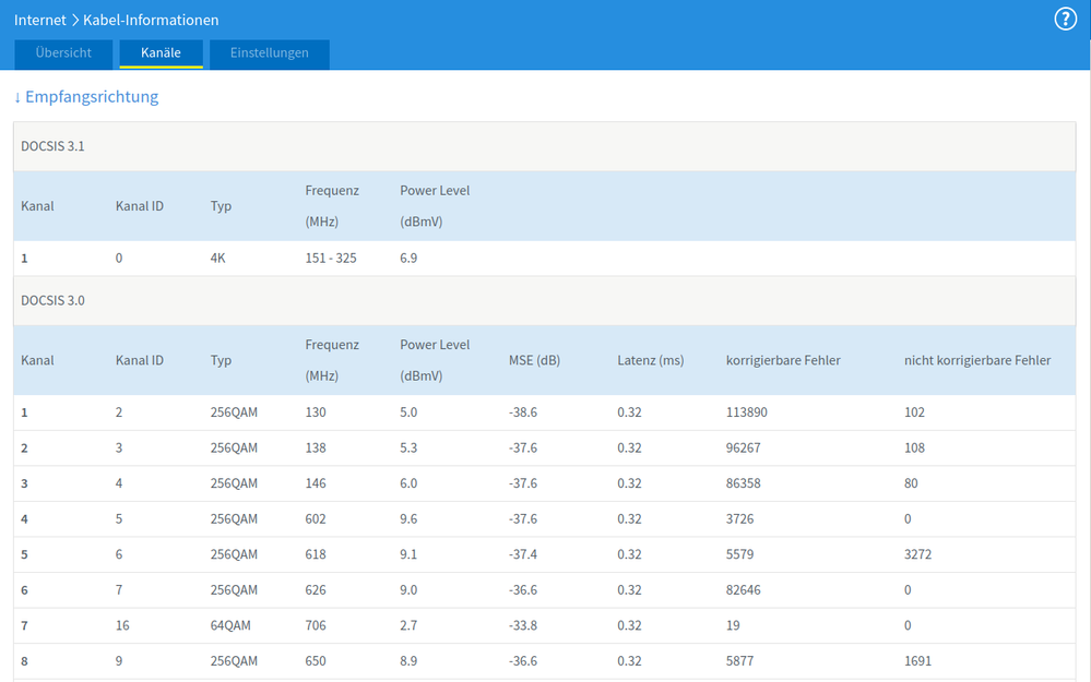

Dagegen habe ich neuerdings Probleme mit dem Download obwohl an der 6591 die Pegel nicht zu hoch sind. Vor allem habe ich viele nicht korrigierbare Fehler auf 4 Kanälen seit 09.04.2021 10:28 Uhr.
Hast Du eine Idee dazu?

@Sigi-DD  schrieb:
Bei mir sind die Pegel an der Box aber etwas zu hoch, aber es gibt keine Probleme.
Ne Frage dazu, 6591 und die Giga 4K an der selben MMD?
Jupp, die Pegelwerte sind in der Tat etwas hoch, damit dürfte die Giga 4K gerade noch so hinkommen. Mehr als 78dB(µV) sollten es eigentlich nicht sein
Interessant wäre jetzt welche Frequenzen da angezeigt werden?
@Sigi-DD  schrieb:
Ich habe dann den Nutzern empfohlen einen Sender einzuschalten und dann 3 Aufnahmen von je einem anderen Sender zu starten. Wenn dann die 3 Aufnahmen auch OK waren haben die Nutzer sich dann beruhigt und nicht mehr auf einem Tausch der Box bestanden.
Wenn nur eine Frequenz oder wie hier ein Sender gestört ist, bringt das nicht so wirklich viel.
Sinnvoll könnte auch sein dann parallel Sender aufnehmen die auch auf jener Frequenz sind, so das man dann im Falle eines Falles auch sagen kann, liegt das nun an der gesamten Frequenz oder nur bei einzelnen Sender auf der Frequenz.
Aber, andererseits, da läßt sich keine pauschale Aussage zu treffen, das dürfte abhängig sein vom Fehlerbild.
Und wie wir festgestellt haben, die Werte bei der Giga 4K waren in Ordnung, trotzdem gabs Probleme, ich würde da lieber auf einen Vergleich mit anderen Geräten setzen, so das möglich ist.
Wegen den Werte der 6591, nicht wirklich ne Idee, andererseits hab ich da hier schon viel höhere Zahlen für nicht korrigierbare Fehler gesehen, ich würds beobachten würden.
