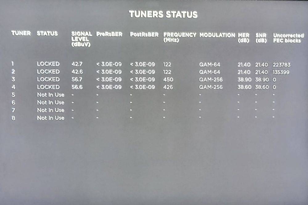

Hallo Peter165,
ich habe noch ein Bild gefunden mit einem Fehler auf 122 MHz. Im Bild sind 2 Sender auf 122 MHz und 2 weitere Sender. Auf dem Bild sind dann auch die nicht korrigierbaren Blöcke zu sehen. Damit erhält man mit den Systemwerten mehr Informationen als bei der Systemdiagnose.
Viele Grüße Siegmar
Diese nicht korrigierbaren Blöcke haben aber ne Ursache, zu geringer Pegel, dadurch ein zu niedriger SNR, der Rest dürfte sich daraus ergeben. Allerdings dürfte das Bild was da zu sehen ist auch nicht das beste gewesen sein.
Dafür brauch ich keine System Information, wenn ich messe, dann nutze ich ein Meßgerät keinen Receiver, wie genau da die Angaben sind, eher unbekannt.
