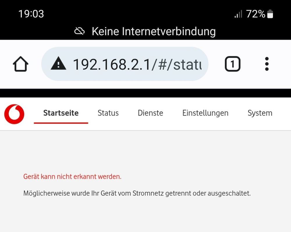

Ich habe seit Januar diesen Jahres einen Gigacube 5G.
Dieser verliert immer wieder die Verbindung zum Internet, schaltet sich aus und wieder ein.
Inzwischen habe ich den 3. Cube und diese Woche auch eine neue SIM Karte bekommen.
Hilft leider alles nichts, auch 7 verschiedene Aufstellplätze versucht.
Immer wieder zig mal am Tag das gleiche Problem.
Bin der Verzweiflung nahe und weiß nicht mehr weiter.
Wer kennt dieses Problem und kann mir helfen???
Schon jetzt vielen Dank

N1cole
Hallo Grauhaar61,
wenn ich Dich richtig verstanden habe, ist das bereits der 3. GigaCube?
Ist das Fehlerbild immer gleich?
Ist die Installation nach Anleitung erfolgt?
Die SIM-Karte richtig eingelegt?
Bist Du über WLAN oder LAN mit dem GigaCube verbunden?
Hast Du schon einen Geräte-Reset gemacht?
Um das Fehlerbild weiter einzugrenzen, kannst Du die SIM-Karte auch aus dem GigaCube heraus nehmen und ins Handy einlegen.
Bucht sich die SIM-Karte dort ein? Kommst Du hier ins Internet?
Wichtig: in den Telefoneinstellungen musst Du, um ins Internet zu kommen, den APN von web.vodafone.de auf home.vodafone.de ändern.
Funktioniert es dann?
N1cole
Hallo N1cole,
Reset wurde schon mit ALLEN Cubes diverse male gemacht.
SIM Karten habe ich auch im Handy probiert, hat funktioniert.
Nachdem bisher bei ALLEN Cubes das gleiche Netzteil in Betrieb war, habe ich dieses gestern Abend gegen ein anderes getauscht.
Weder gestern Abend, noch heute in der Früh ist er ausgestiegen.
Sollte es daran gelegen haben???🤷‍♂️
