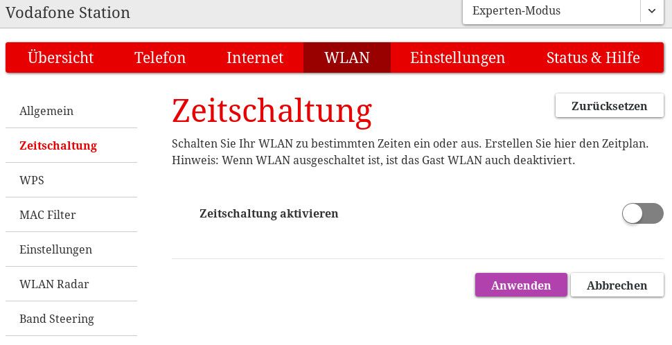

Bei mir geht die Zeitschaltung des WLAN nicht.
Ein Gerätereset hat nicht geholfen.
Auf der Seite der Zeitschaltung erscheint folgende Anzeige:
Sie haben Ihr WLAN Status manuell geändert. Der Zeitplan ist derzeit außer Kraft gesetzt.
Leider weiß ich nicht welche manuelle Änderung ich gemacht haben sollte.

Hallo @pRo-Marco
Wenn man die Zeitschaltung deaktiviert, wird die Einstellung darunter ausgeblendet
und man kann nichts einstellen.

Nach dem Werksreset kam bei aktiviertem WLAN immer noch die Meldung "Sie haben Ihr WLAN Status manuell geändert. Der Zeitplan ist derzeit außer Kraft gesetzt."?
WLAN Status bedeutet ja eigentlich nur angeschaltet, ausgeschaltet oder wird durch den Zeitplan deaktiviert. Das momentane Verhalten lässt sich ja nur an der LED optisch erkennen.
Wenn Du das WLAN manuell ausgeschaltet hast, dann dürfte der Zeitplan nicht funktionieren. Das wäre der einzige Grund, wieso die Fehlermeldung kommen könnte.
Kannst Du denn an dem Schieber für die Uhrzeit etwas einstellen?
Viele Grüße, Manu

Hallo Manu,
folgende Schritte ich in dieser Reihenfolge ausgeführt:
1) Werksreset durchgeführt
Zeitplan: deaktiviert => Meldung erscheint nicht
Wlan Statusleuchte: aktiviert
2) Zeitplan Schalter umgelegt
Zeitlplan: aktiviert => Meldung erscheint
Dazwischen habe ich keinerlei Änderungen gemacht. Trotzdem erscheint die Meldung. Das WLAN ist nicht deaktiviert. Ich habe keinerlei Änderungen am WLAN Status gemacht.
Am Schieber kann ich Uhrzeiten einstellen. Die eingestellten Zeiten werden aber ignoriert.
