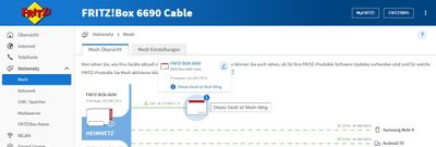

@Mir_von_hier  schrieb:
und was soll man da sehen?
Na das die 6660 mit der 6690 verbunden ist. Somit bringt die 6660 in 20m Entfernung 4 freie Gbit-Port, WLAN und DECT mit. Eure tech. Blindheit ist faszinierend.

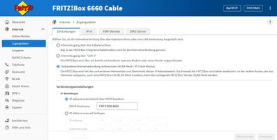

und wo auf deinem tollen Screenshot sehe ich worüber die beiden Fritzboxen verbunden sind?
und kannst du auch gleich noch einen Link zu einem D-LAN Adapter mit 2,5 Gbit LAN Ports schicken?
Da öffnet man seine Augen und schaut in die 6690.
und nu?
das Einzige was ich da sehe ist, dass du das Mesh nicht aktiviert hast

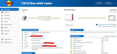

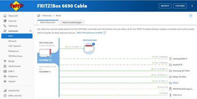

Blödsinn!!!

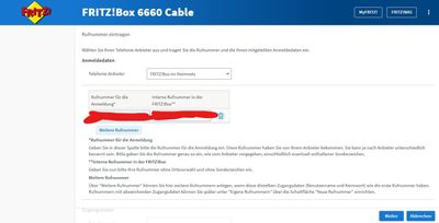

Und bevor Fragen zu DECT-Telefonie kommen.
Wird so gemacht. 😎
Wird so gemacht. 😎
wären die beiden Fritzboxen richtig verbunden, wäre eine manuelle Konfiguration gar nicht nötig
https://avm.de/service/wissensdatenbank/dok/FRITZ-Box-6660-Cable/3412_Telefonie-am-Mesh-Repeater-ein...

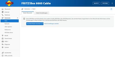

und warum ist da ein Ausrufezeichen anstatt des Mesh Symbols?
Die 6660 fungiert NUR als Repeater Was war unverständlich?
Ist nur eine Info, Wird mit Mouse-Over angezeigt, auch wenn schon verbunden.
