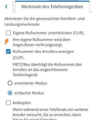

Es gibt zwei Wege, um die Rufnummer zu unterdrücken.
1. Mein Vodafone > Kabel Internet & Festnetz > Geräte & Einstellungen > Telefoneinstellungen > Rufnummerunterdrückung einrichten
2. Fritzbox > Telefonie > Telefoniegeräte > dein Gerät bearbeiten > oben den Reiter Merkmale des Telefoniegerätes > eigene Rufnummer unterdrücken (CLIR)

Das sagt AVM.
Screenshot 2024-11-01 at 18-48-09 Eigene Rufnummer unterdrücken FRITZ!Box 6660 Cable AVM Deutschland.png
https://avm.de/service/wissensdatenbank/dok/FRITZ-Box-6660-Cable/81_Eigene-Rufnummer-unterdrucken/
Ich würde also nochmal bei Vodafone anrufen; am besten die Technikhotline unter 0800/5266625
