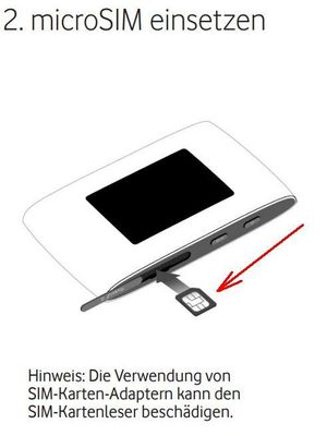

@DerJojo  schrieb:
ich hab aufgrund von Internetstörungen den mobilen WLAN Router R219t erhalten. Allerdings ist die Dokumentation zum Einlegen der SIM-Karte fehlerhaft bzw. irreführend und hat bei mir fast dazu geführt, dass mir die Karte abgebrochen wäre. Die Anleitung zeigt, dass man die Karte einfach nur reinschieben müsste, bis ein "Klicken" zu hören ist. Das ist falsch!
Anfang Dezember ging es mir ähnlich wie @DerJojo und anderen Kommentator*innen in diesem Thema - mit einem anderen Mobilen Router R219Z von Vodafone:
itebob schrieb :
... dieses irreführende Foto - s. unten - bietet Vodafone in der gedruckten Anleitung, die mit dem Router verschickt werden. Irreführend, weil dieses Foto aus der Vodafone-Anleitung suggeriert, dass eine Nano-SIM-Karte im Router eingesetzt wird. Auf dem Foto fehlt im Vergleich zu der Original-Nano-SIM-Karte der weiße Rand rundum kupferbedruckten Fläche. Weswegen ich angenommen habe, dass in der Anleitung eine Nano-SIM-Karte dargestellt ist, die Vodafone früher anders farblich gestaltet hat.
Hier das Foto aus der gedruckten Anleitung von Vodafone:
Für die Kunden, die vorhaben, die SIM-Karte in den Router R219Z einzusetzen - s. erklärendes Foto von mir unten. Bitte beachten, dass im Router R219Z die SIM-Karte in der Ausführung, auf die auf dem Bild mit dem roten Pfeil gezeigt wird, eingesetzt wird:
Die Vodafone-Mitarbeiter, die für Anleitungen zuständig sind, haben scheinbar ein Händchen dafür irreführende unbrauchbare Anleitungen zu erstellen 🙄. Und traurig und verbesserungswürdig ist, dass auch die VF-Moderatoren hier im Forum das Thema bis heute offensichtlich ignorieren 😐.
@biscottino - hast du dein Problem gelöst? Ich rege an, dass jemand in diesem Thread ein erklärendes Foto für den Router R219T hier postet, damit andere Kunden weniger Zeit verlieren, um den Roter einzurichten 🙂.
gruss, grueneSonne
