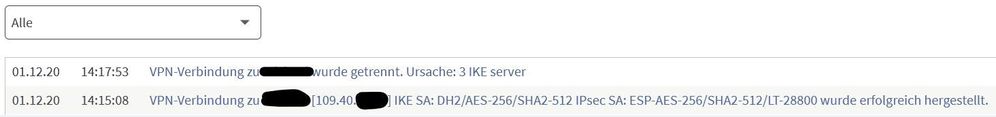

was steht im Log der Fritzbox?
Nachricht enthält ein Bild Nachricht enthält einen Anhang
Also einer der Versuche steht dort drin, als erfolgreich (siehe Screenshot).
Ich kann das aber nicht nachstellen. Wenn ich mich jetzt verbinde und trenne, erscheint da überhaupt kein neuer Eintrag...
