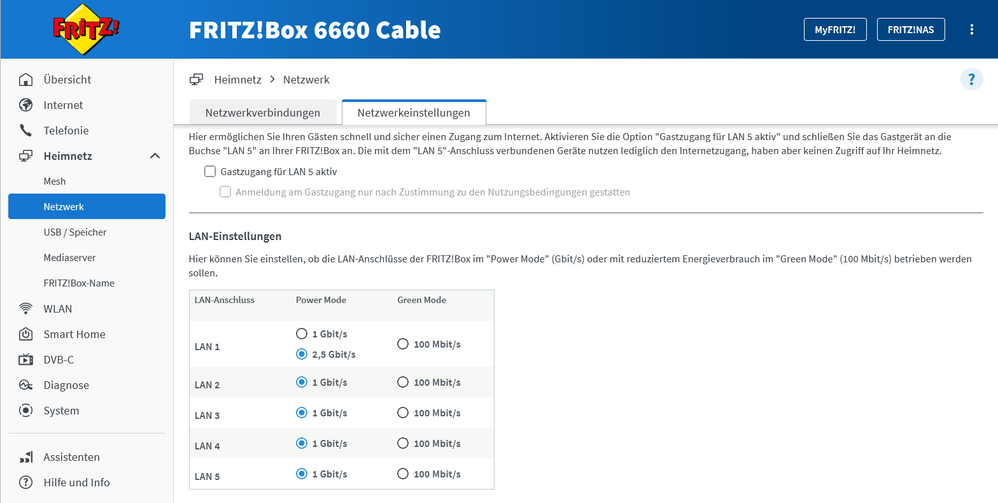

Hallo Corfa,
hast du schon in diesem Bereich reingeschaut?
Gruß: ewir
Und wie soll ihm das jetzt weiterhelfen @ewir ???
1. FRITZ!OS 7.50 ist für die FB!6660 noch garnicht verfügbar.
2. Seit FRITZ!OS 7.XX ist die Funktion "LAN-Einstellungen (Power Mode & Green Mode) auf den Kabel Boxen auch nicht mehr verfügbar.
Da hast du recht,
habe gar nicht dran gedacht aber es konnte sein.
