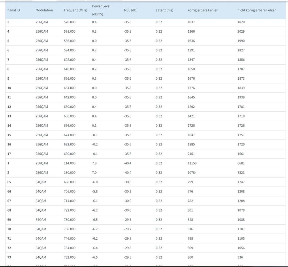

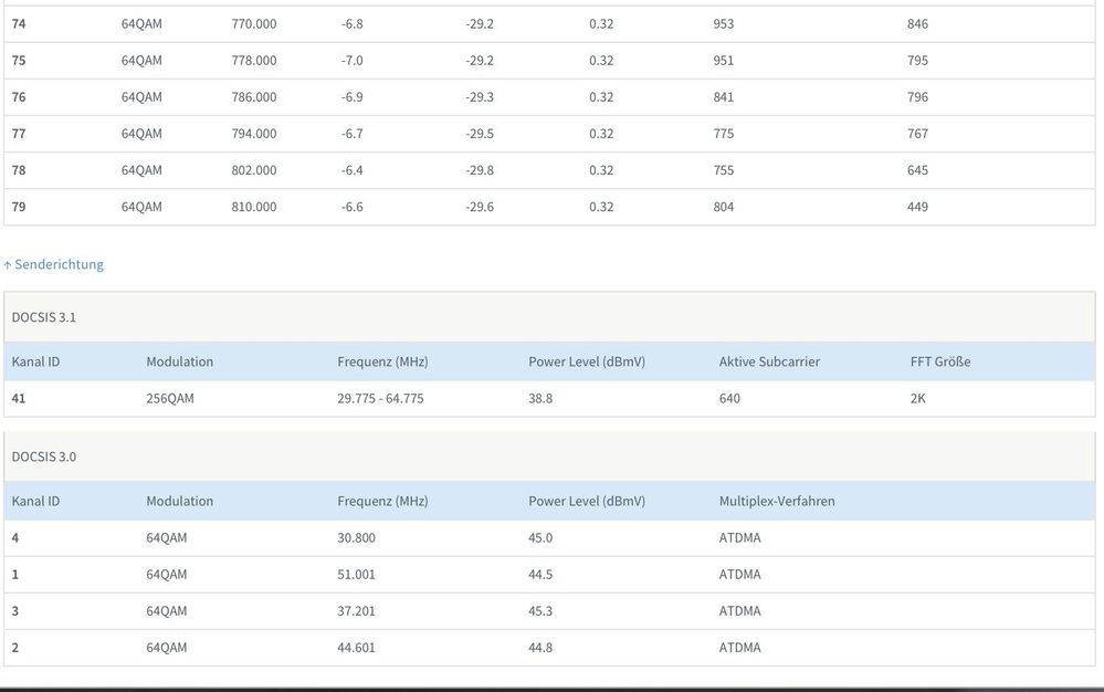

seit 4 Monaten wird mein Internetzugang von spontan auftretenden Störungen geplagt, welche von wechselnder Dauer geprägt sind. Vodafone Service war leider keine Hilfe und auch ein Techniker Vorort versicherte mir eine funktionierende Leitung.
3 Vodafone Router und 1 FritzBox später kann ich einen Fehler an Routern ausschließen. Leitung ist im Downstream bis jetzt im höchsten Zustand bei <30% und im Upstream zu 79% belegt gewesen. Diese Lastspitzen korrelieren jedoch nicht mit den Ausfällen. Anbei Screenshots von den Kanälen während eines Ausfalls, falls jemand etwas auffälliges sieht bin ich dankbar für Tipps.

Die MSE-Werte der 64QAM-DS-Kanäle sind niedrig. Da kann dir nur ein Techniker weiterhelfen.
Gruß Kurt
