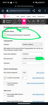

Seit gestern habe ich einen neuen DSL-Tarif und möchte meinen Telekom Speedport Smart 4 DSL-Router dafür verwenden. Erst hatte die Verbindung nach Eingabe der Zugangsdaten nicht funktioniert. Nachdem ich zusätzlich bei VLAN die ID 7 eingegeben habe, hat der Router eine Erfolgsmeldung herausgegeben.

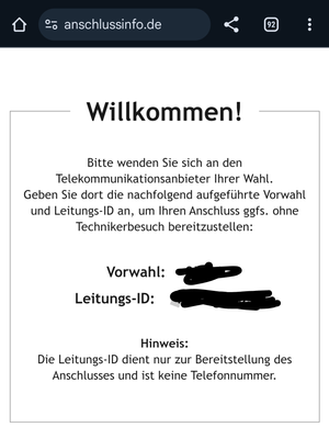

Nun erscheint immer die Seite anschlussinfo.de, die eine Vorwahl und eine Leitungs-ID anzeigt. Diese soll für den Techniker nützlich sein, damit kein Hausbesuch nötig ist. Vorgestern hatte ich den Techniker-Termin. Er ist nicht erschienen. Es gab trotzdem die SMS, dass die Umstellung erfolgreich war. Ich weiß eh nicht was der Techniker an der Hausanschlussdose machen muss, wenn hier vorher (Telekom) schon DSL verfügbar war.

Wenn ich mit dem Router verbunden bin, bekomme ich eine Anmeldeseite vorgeschlagen. Das ist die anschlussinfo.de mit einer Vorwahl und einer Leitungs-ID.
Kann es unabhängig von Dual Stack, Speedport etc. sein, dass der Techniker, der am Freitag nicht bei mir persönlich aufgetaucht ist, irgendwas vergessen hat? Eine Umsetzungs-SMS habe ich bekommen.

und auch die Umstellung auf Dual Stack wird nicht helfen, solange es nicht möglich ist mehr als 28 Zeichen beim Benutzernamen einzugeben
 für mich sieht das so aus, als würde es gehen
wenn der komplette Benutzername in das Feld passt und der Anschluss auf Dual Stack läuft, wird es klappen
ob Ersteres inzwischen möglich geworden ist, kann ich nicht beurteilen, da ich keinen Telekom Smart 4 besitzte
Okay, werde ich morgen erfragen. Weißt du zufällig warum bei mir dennoch die Anschlussseite von der Telekom kommt?
wozu erfragen, das siehst du doch ob der komplette Benutzername in das Feld passt, oder du irgendwann keine weiteren Zeichen mehr eingeben kannst
zu der anderen Frage:
es wurde anscheinend eine Verbindung hergestellt, das heißt aber nicht, dass über diese Verbindung eine Nutzung des Internets möglich ist

Das Formular des Speedports nimmt immerhin alle Zeichen an
@Kurtler  schrieb:
Das wird eben nicht funktionieren, weil du den kompletten Benutzernamen nicht eingeben kannst. Eingeben zwar schon, aber die Box gibt nur 28 Zeichen weiter.
Möglicherweise wurde das ja mal durch ein Firmware-Update behoben  😉
