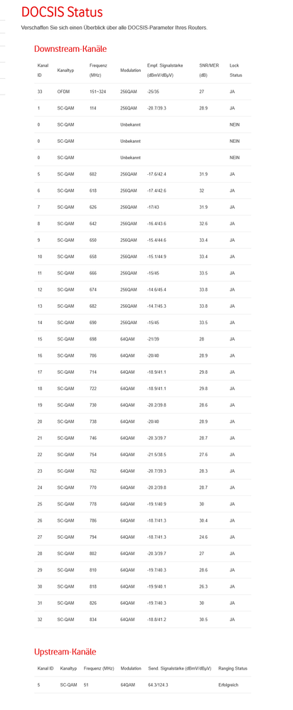

und wie sehen die Signalwerte aus wenn das Internet gerade mal funktioniert?
Ebend war es wieder für 15 Minuten weg, Neustart gemacht läuft wieder.Screenshot 2022-02-06 at 12-40-54 DOCSIS Status.png
ebenfalls komplett außerhalb der Toleranz
ohne Techniker vor Ort wird das nichts
oh ok, dann muss ich mich wohl spätestens Morgen mal beim Vodafone kundendienst melden das die einen Techniker schicken:-(
