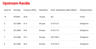

Poste mal ein Screenshot der Signalwerte des Routers. Um sich die Signalwerte anzeigen zu lassen, gehst du wie folgt vor, Benutzeroberfläche öffnen > Oben rechts Status&Hilfe anklicken >
Danach links den Menüpunkt Docsis-Status öffnen, dort werden die Signalwerte angezeigt.

Bei dir stimmen einige Signalpegel nicht. Die dbmV/dBuV Werte der US-Kanäle sind zu hoch. Außerdem gibt es beim DOCSIS 3.1 einen Fehler.
Einige SNR/MER Werte der DS-Kanäle sind sehr niedrig, schaut nach einer LTE Einstrahlung aus.
Da muss ein Techniker vorbeischauen.
