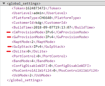

Hier die Konfiguration, die von der Weboberfläche des Routers ausgelesen wird (alles ist auf IPv4 eingestellt):
Würde mich doch sehr wundern, wenn das nicht irgendwie durch Vodafone zurücksetzbar wäre ![]()

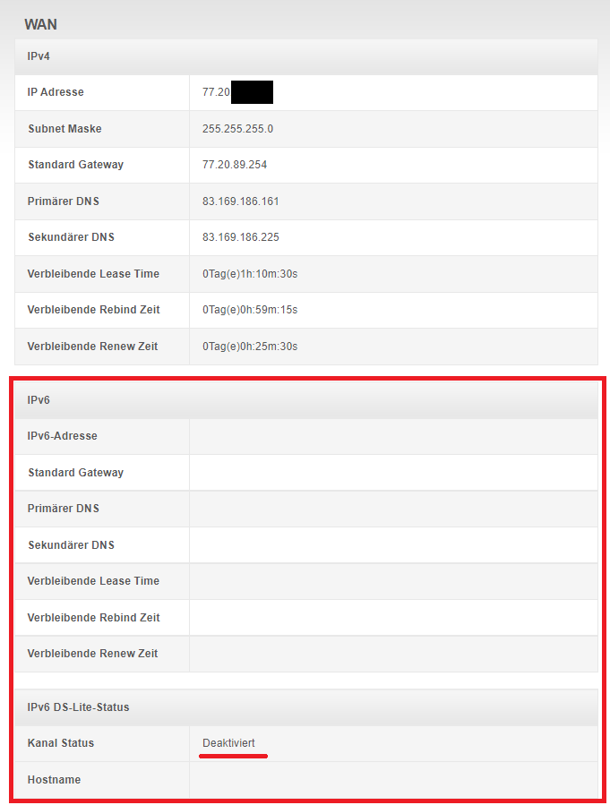

Leider keine Veränderung. Neustart des Routers habe ich gemacht. Weiterhin alles IPv4 und DS-Lite = deaktiviert.
