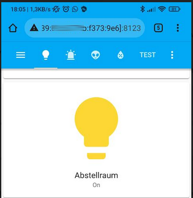

lokale IPv6 aus dem WLAN
Der Aufruf des Webfrontends aus dem WLAN (vom Smartphone und Laptop) funktioniert auch über die normale  IPv6 Adresse.

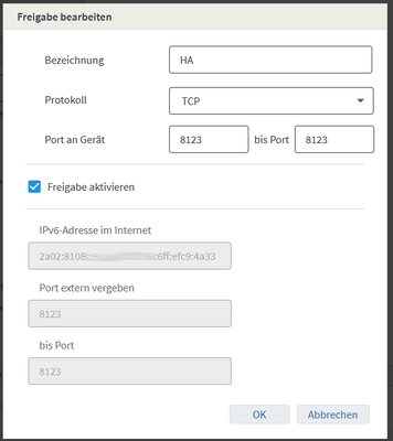

IPv6 Freigabe
Es wurde der TCP Port 8123 vom Raspberry PI und ICMP-Ping freigegeben und von der FritzBox auch eine externe IPv6 Adresse vergeben.

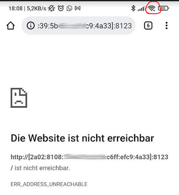

externe IPv6 aus dem Internetexterne IPv6 aus dem WLAN

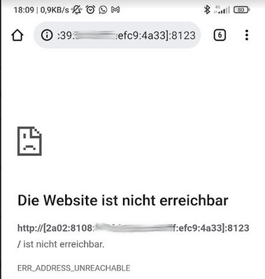

Der Zugriff auf das Webfrontend ist jedoch weder aus dem WLAN, noch dem Mobilfunknetz unter der externen IPv6 Adresse möglich.
