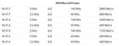

WiFi 7 nützt recht wenig, wenn die anderen Client-Geräte das nicht beherrschen. Die FB 6670 unterstützt aber nicht das 6GHz-Band und auch keine 320MHz-Kanalbandbreite, was für weniger Verkehr im WLAN der Umgebung sorgen könnte.
Meine Empfehlung: Kauf dir eine FB 6690

Danke für die Info. Das die FB 6670 kein 6 GhZ kann ist ärgerlich. Das habe ich tatsächlich übersehen. Die FB6690 verbraucht aber bis zu 15 Watt (lt. Angabe auf der AVM Homepage) was die gegenüber der Vodafone Station auch wieder unattraktiver macht. Kaufen will ich echt ungern. Über 200 Euro ist ja nicht wenig Geld. Außerdem will ich eventuell sobald Verfügbar auf Glasfaser von 1&1 wechseln wenn das in der Summe günstiger ist. Da kann ich eine gekaufte Kabelbox ja nicht mehr verwenden. Die Mietoption ist daher für mich flexibler.
